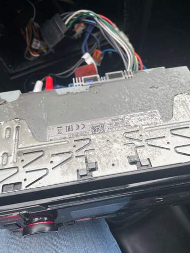

Sehr merkwürdig, da die Lautsprecher gerade mal nen Monat drin waren und auch neu. Autoradio kann natürlich sein, da ich das gebraucht gekauft hab, da mein altes nur 1 Vorverstärkerausgang hatte
Was ich noch erwähnen muss, das Radio hat übers ganze Gehäuse verteilt auch schwarze Spuren, als wenns aus nem brennenden Auto wäre, aber habs nachdem ich gemerkt hab, dass es funktioniert nicht weiter in Frage gestellt
Was ist es denn für eines?
Übrigens müssen die Lautsprecher nicht unbedingt defekt sein; es kann halt einfach sein, daß die bei hoher Lautstärke unsauber aufspielen.
Ist ein Kenwood KMM BT-306
Eigentlich ein gutes Gerät, so ein ähnliches hatte ich auch schon mal.
Das meinte ich mit dem „verbrannten“ aussehen des Radios, ist halt so ein grau-schwarzer film über das gesamte Radio Gehäuse
