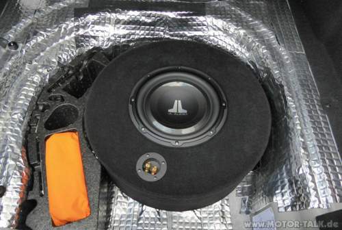

Wegen Sub werd ich noch schauen. Im Golf VI hab ich ihn nicht vermisst, wenn er mal nicht drin war, weil der Platz benötigt wurde. Ev. bau ich mir selbst ein Gehäuse in die Mulde links im Kofferraum.
nice Teil !
Falls Du was günstig brauchen solltest, sage bescheid. (PM) Ich bin Händler.
Aber psssst.... nicht weiter sagen.
Wie machst Du das mit dem Sub genau, also wegen anschließen der Endstufe, remote Signal usw?
