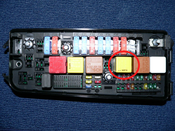

Motor trotz leerer Batterie starten
Falls ein Vectra C / Signum mal aufgrund einer leeren Batterie nicht anspringt, gibt es eine Möglichkeit den Motor unter Umständen trotzdem zum laufen zu bringen.
  • Fahrzeug gegen wegrollen sichern (Handbremse anziehen!)
  • manuelles Getirebe ---> Leerlauf / automatisches Getriebe ---> N oder P
  • Motorhaube öffnen
  • Batteriedeckel öffnen

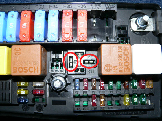

  • Deckel von der Motorraumelektronik (UEC) neben der Batterie öffnen
  • gelbes Relais (3. von oben) herausziehen
  • Zündung einschalten (nochmals vergewissern, das kein gang oder Fahrstufe eingelegt ist)
  • markiete Kontakte mit einer kleinen Kabelbrücke mit Flachsteckern oder einer starken Büroklammer überbrücken
  • Überbrückungskabel oder Büroklammer sofort! wieder entfernen, sobald der Motor angesprungen ist
  • das gelbes Relais wieder einstecken
  • sämtliche Klappen und Hauben schließen
  • losfahren
