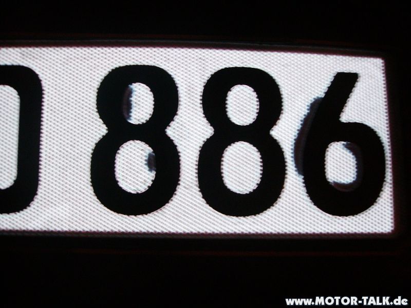

Hallo.Ich habe mir von JM style die universal kennzeichenb. eingebaut.
Wenn ich nur das standlicht anmache funzen die dinger,sobald ich aber die zündung anmache leuchten die noch kurz und dan gehen sie aus.Das FIS sagt mir kennzeichenbel. defeckt.Was kann ich da machen?

Widerstand dazwischen schalten.

machst die Widerstände einfach für die normalen kennzeichenlampen rein. Eigentlich kein Ding, so zeigt es dann auch keinen Fehler an.
