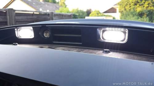

Hey,
suche einen Thread wo Ihr ma einen Link geschrieben habt wo es extra LED Beleuchtung für den CLK gibt.
Meiner setzt links immer aus.
Habt Ihr diesen Link noch?
Glaub habe es gefunden.. http://www.couleur-autosport.de/index.php?a=733
Hat diese jmd drauf?
Liegt das denn am Licht selber das meins immer "Flackert" und oft aus ist? Die linke seite?
... sehe grad das da "* keine Straßenzulassung" steht :s verboten oder wie?

AUSBAU DER KOMPLETTEN KENNZEICHENLEUCHTE !
Sigi
Das ist leider ein grundlegendes Problem bei mt.
Viele lesen es, einige kommentieren es und nur wenige wissen wovon sie schreiben!!
Habe das gleiche vor 4 Wochen machen müssen, da die Sofitten, egal welcher Preisklasse, nie länger als 8 Wochen einwandfrei funktioniert haben.
Ich bin wie folgt vorgegangen:
- KZB Gläser samt Sofitte raus.
- Kofferraumdeckelverkleidung demontiert
- Nummernschild entfernt und dahinter liegende Schraube gelöst
- Kunststoffblende an Kofferraumdeckel mit Keilen langsam gelöst (geklipst)
- KZB Gehäuse entnommen indem ich die Nasen innen gedrückt habe
- Neue KZB Gehäuse rein und das ganze rückwärts
Dauert beim ersten Mal ca. eine Stunde!

Das linke licht bei mir setzt oft aus - wurden schon mehrere ausgetauscht (Preislich ca 15-25,-)
Habe nun leider wieder standart Lichter dran.
Hi ich hatte welche bei Ebay gekauft.
=> Ebay: LED KZB W209
Die Länge ist angegeben mit 36-39mm. Wer einmal die KZB vom CLK ausgebaut hat weiß, dass die Kunstoffkappe die demontiert werden muss, als Träger dient. Dieser Halter ist aber für Leuchtmittelkonziepiert, die 39mm haben und klemmt diese auch richtig ein. Falsch das neue Leuchtmittel kürzer ist, ist es schwer die leuchtende Seite der Leuchtmittel (LEDs nach unten) auszurichten.
Nach ca. 5 Wochen ist bereits eine KZB defekt. Die Farbe war echt gut.
Mal sehen wie schnell der Verkäufer mir eine Ersatz-KZB schickt. Die defekte KZB ist am 17.12. an ihn raus gegangen.
Wichtig ist das die KZB den Canbus berücksichtigt!!!

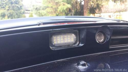

am 11. Januar 2012 um 15:26
hab die rein gemacht
billig und sieht gut aus :D
http://www.ebay.de/itm/280623171197
Nur wie lange?
Habe auch günstige in der Bucht gekauft und nach 5 Wochen defekt. Verkäufer meldet sich nicht mehr auf Nachrichten!
