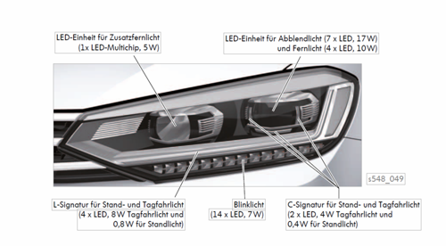

Welches LED Licht ist verbaut? Auf den Pressefotos ist immer nur "eine LED" am Leuchten. Beim Passat sieht man meist immer zwei High Performance Module am Leuchten. Ist das nur eine optische Spielerei oder unterschiedet sich dann doch das Top LED System vom Passat zum Touran?

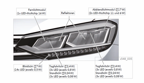

Fotos der Standard LED Scheinwerfer - Tagfahrlicht und Abblendlicht. Für mein Empfinden reichen die Scheinwerfer vollkommen aus. Wer natürlich noch mehr Wert auf Optik legt und auch das Geld ausgeben möchte klar sind dann die höherpreisigen mit DLA eine Alternative. Für Familien, die jedoch etwas mehr auf's Geld schauen und den Optik nicht das Wichtigste ist sind mit den Scheinwerfern gut bedient.

Technisch werden wir das bei Erscheinen am 25.9.2015 wissen, wenn der Traumwagen in den Autohäusern der Stadt für uns bereitsteht. Du kannst dir die Frontansicht im Konfigurator aufrufen und vergleichen.

Hat jemand zufällig ein Foto/Bild von den LED-"Basis"-Scheinwerfer mit eingeschalteten Tagfahrlicht und/bzw. wie kann ich mir das vorstellen?

Das sind aber nicht die statischen LED - Basisfunzeln.
Auf folgendem Video werden die LED-"Basis"-Scheinwerfer und die LED-Rückleuchten (Comfortline 1.4 TSI, Deep Black Perleffekt) sehr gut dargestellt ...
https://www.youtube.com/watch?v=XNH77pRcE2c
... war doch sehr skeptisch (dachte die bestellten wären optisch mit den DLA-LEDs identisch) - aber jetzt freue ich mich auf die doch sehr stylisch-designten LED-"Basis"-Scheinwerfer mit der Licht-Optik ... ich finde die klasse! :D
