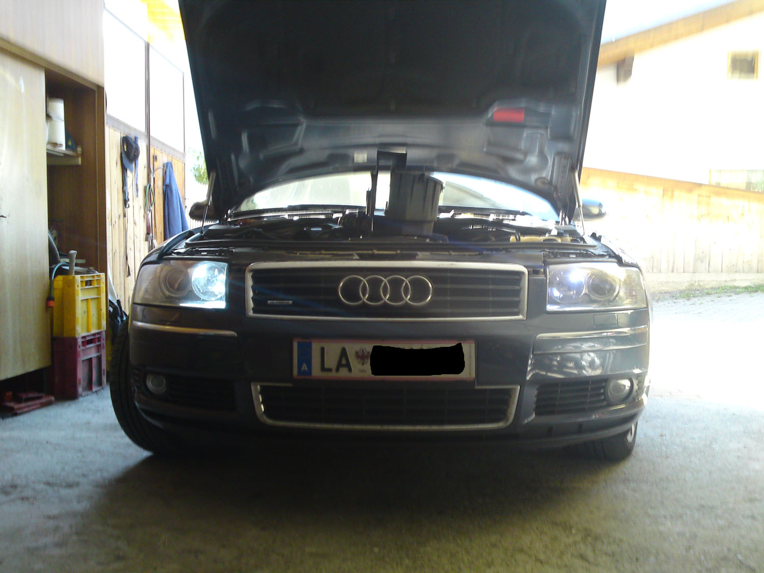

Hallo !
Habe vor kurzem meine Standlichter und Kennzeichenbeleuchtug gegen LED getauscht. Ist ein wenig Aufwand (besonders die Standlichter), schaut jedoch sehr gut aus.

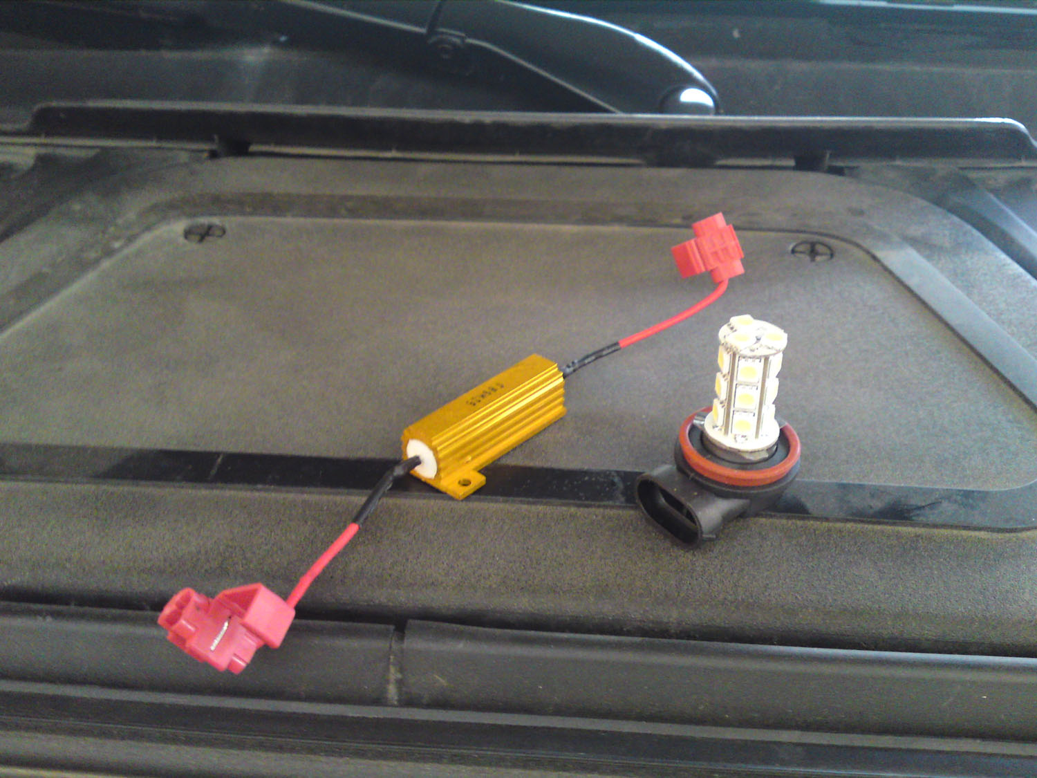

Problem war allerdings, dass einige LED-Typen Fehlermeldungen im FIS verursachen, obwohl der Verkäufer behauptet hat, dass diese mit Widerstand wären und keine Medlung verursachen. Ich habe 3 verschiedene LED-Typen probiert.
Die grösste Leuchtkraft haben die im folgenden Bild dargestellten LED´s in der Mitte. Bei den linken und rechten braucht man einen zusätzlichern Widerstand, der mittlere Typ hat diesen bereits eingebaut. Keinerlei Fehlermeldungen und super Leuchtkraft (bezogen über benzinfabrik.de)
War vor kurzem beim TÜV und fahre auch jeden Tag an 3 Polizisten vorbei, keinerlei Beanstandungen.

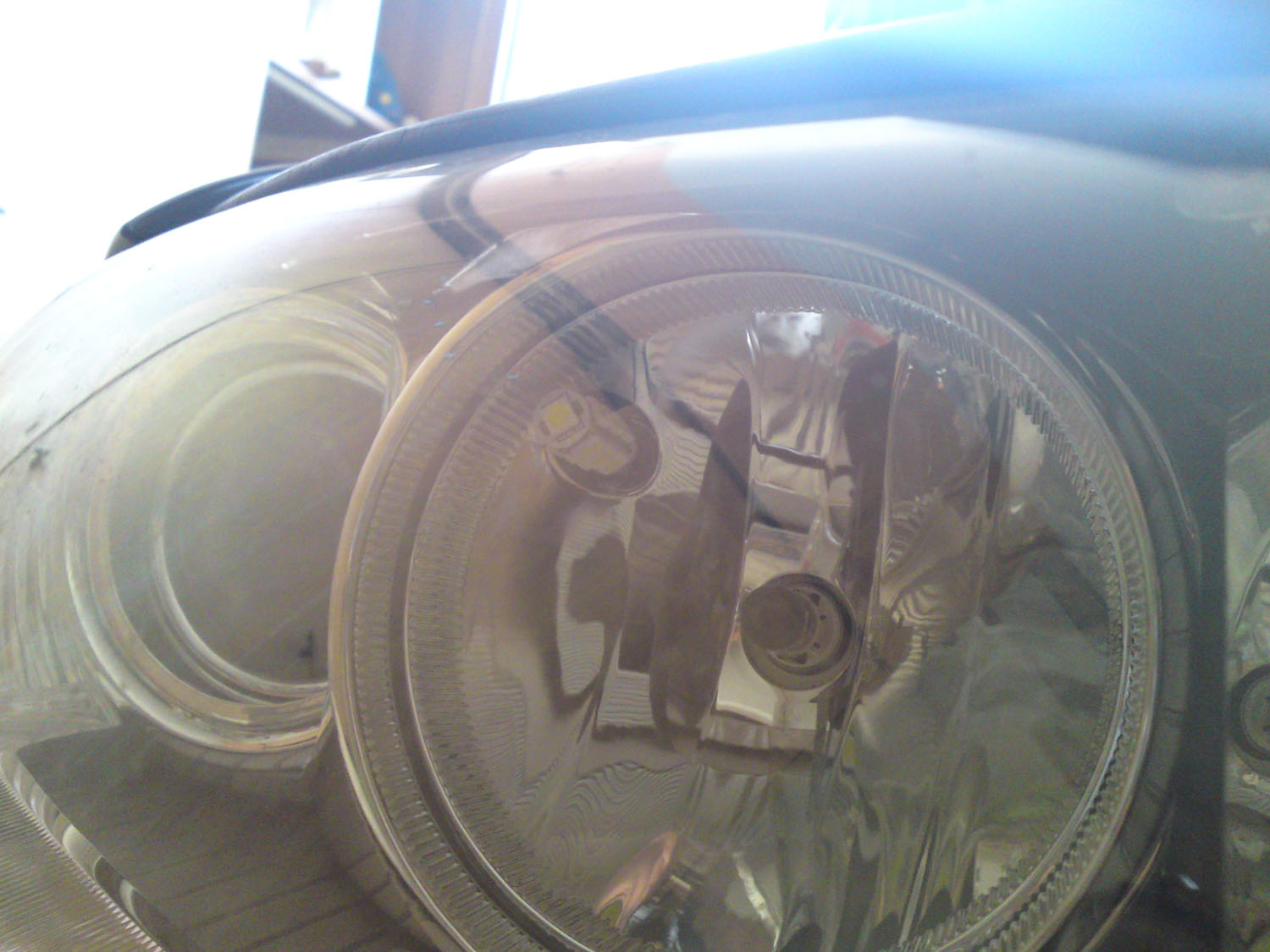

Ich habe auch probiert, die Nebelscheinwerfer gegen LED zu tauschen (siehe Bild). Hier ist jedoch ein sehr starker Widerstand erforderlich (50 Ohm), welcher innerhalb kürzester Zeit über 250°C heiß wird. Da hatte ich ein wenig Bedenken wegen Brandgefahr in der Stoßstange. Leuchtkraft ist auch eher gering. Habe die Nebler deshalb so gelassen.
Auf dem folgenden Bild sieht man den Unterschied zwischen den verschiedenen LED´s.

Hallo !
Habe die Standlichter von benzinfabrik.de bezogen. Hier der link.
Bisher hatte ich keine Probleme mit Fehlermeldungen, auch nicht bei niedriger Temperatur (momentan -2°C).
