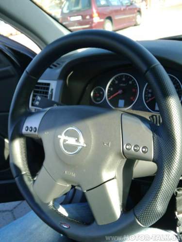

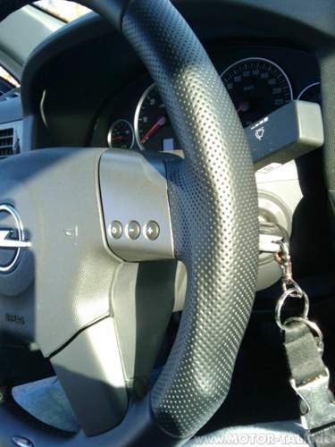

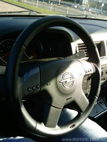

Na klar passt das OPC Lenkrad aus dem Astra H auch in einem Vectra C/Signum Facelift, ich selber habe ein Astra OPC Lenkrad in meinem Vectra C Facelift!
Wie gesagt, das OPC Lenkrad aus dem Astra wird sehr oft in der Bucht angeboten und ist für rund 260€ zu bekommen, das Vectra OPC Lenkrad gibt es nur sehr selten und ist daher immer teurer! (Beim FOH kostet solch ein Lenkrad um die 600€)
Natürlich versteht sich der Preis ohne Airbag, den könnt ihr aber von eurem alten Lenkrad übernehmen sowie auch die Fernbedienung und die Kontaktplatte!
Ich konnte nicht feststellen, dass das OPC Lenkrad kleiner ist, es ist auf jeden Fall dicker wodurch es natürlich viel anders wirkt und sich viel besser anfasst! (Ich bin auch vom Sportlenkrad auf das OPC Lenkrad umgestiegen)
Einziger Unterschied beim Vectra C und Astra H Lenkrad & Airbag ist die Struktur, dieses fällt aber überhaupt nicht auf wenn man ein Astra H Lenkrad mit einem Vectra C Airbag verbaut hat!
Im Anhang ist ein Foto vom Astra H Lenkrad (mit Vectra C Airbag) in einem Vectra C!
(Den Umbau vom Lenkrad nur von geschulten Fachpersonal durchführen lassen)
