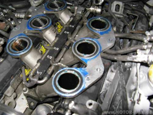

Sorry da ich mich Dienstag nicht gemeldet hab.So Dienstag läuft der wagen ohne mein zutun anständig auf Benzin. Deswegen hab ich erstmal die Werke2 besucht und den Termin abgesagt.Bei Gas immernoch alsob ein Zylinder nicht oder zuviel befüllt wird.......Werke 2 schickte mich zu einem Gaseinbauer.Dieser sagte ich solle die Orginal Opel zyndkerzen einbauen nicht die Extra teuer gekauften LPG1 die die vorher drin waren:-(
Heute am mittwoch gebs eine ausgiebige Probefahrt (Autobahn). Leider war wieder irgendwas im Benzinbetrieb zu nörgeln.
Er hat bei 4500-5000 Ump sich wie auf gas angehört (Zylinder wird nicht richtig oder zuviel befüllt). Beim warmfahren(er sprang super an) hab ich im Schubbetrieb leichte fehlzündungen gehört(wohl zu mager).....
Ich nach hause und die ansaugbrücke runter gebaut (die Werke 1 sagte es sei ein riesen aufwand) ich habs in 40 mins geschafft ohne was kaputt zu machen.... Unten die Bilder was die Werke1 abgeliefert hat.
Beim losschrauben stellte ich fest das die hinteren Schrauben überdreht worden sind(also zu fest angeballert).Mit Dichtpaste wurde provisorisch nachgebessert. Diese ist wohl von Montag bis Dienstag ausgehärtet aber wohl nicht an allen Stellen bzw hats der Belastung heute (4000-5000 UMP) nicht standgehalten.
Jetzt mach ich alles sauber und benutze längere schrauben mit muttern da ich kein Helikoil habe.
Jetzt kann sich jeder selbst ein bild machen was die Werkstätten so alles anrichten.
OK es sind vieleicht nicht alle so......
Mfg.

am 22. Februar 2012 um 21:27
Im Schubbetrieb sollte doch gar kein Sprit rein kommen, wenn er da "böllert" ist was anderes. :rolleyes:
Themenstarteram 23. Februar 2012 um 19:14
Nabend
Heute hab ich die Ansaugbrücke und Benzinspinne (oder wie datding mit den Einspritzventilen heist) gesäubert und wieder verbaut. Im rausgerissenen Gewinde hab ich mit einer längeren Schraube und Mutter die Ansaugbrücke befestigen können. Er springt ohne murren an und läuft auf benzin einfach herrlich.....
Da ich noch das problem mit dem Gas hab, machte ich mir einen Kopf was Werke 1 noch alles verbockt hat. Ich bin zu dem schluss gekommen das die mir die Gas-Schläuche vertauscht haben könnten.Man sieht auf dem Bild 1 wo die gasanlage noch lief und auf bild 2 nicht mehr.
Vieleicht fällts einen auf. Die Schellen der Schläuche haben sich geändert (schrauben bei Bil1 nach vorn nachher nach hinten). Da die Benzinspinne musste beim Ventildeckeltausch abgebaut werden und dann wurden wohl die Schläuche zur falschen seite gelegt. Oder der mechaniker hatt alle schellen umgedreht aber das glaub ich nicht.....
Kann das mein problem mit dem Gas-betrieb sein das er da nicht richtig läuft ? Bin mal gespannt was Ihr dazu sagt.....
Mfg...
Geht
Gehtnicht
das kannste einfach prüfen so wie die Filter bzw die dicken metallgehäuse angebracht sind in der reihenfolge gehen auch die Gummischläuche in die Ansaugbrücke evtl haben die auch die E-Stecker an den Gasventielen vertauscht oder nicht richtig aufgesteckt
