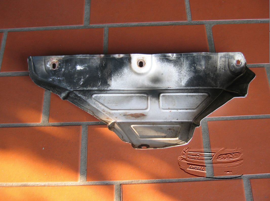

:DHier sieht man mal, wie schön er blasen kann.Und das nicht nur aus einer Ecke.Links oben ist der Gewindebolzen wohl sofort abgerissen, Mutter und Gewindestift sind wie neu.
Lagen in den Tiefen des Motorraums.
Hatte den Eindruck, im heißen Zustand lassen sich die Schrauben besser lösen, zumindest die vom Hitzeschutz.
Mann, hab ich meinen Omi lieb.
Gruß Axcell
Hallo Axcell,
der Stehbolzen scheint ja noch nicht mal bündig mit dem Kopf abgerissen zu sein.
Da hast Du nochmal richtig Glück gehabt :)
Die Stehbolzen am Besten nicht bei heißem Motor rausdrehen, da der Kopf aus Aluminium ist!
Die neuen Stehbolzen habe ich bei meinem Wagen mit Keramikpaste eingesetzt. Ist vermutlich besser, da der Krümmer ja ein Verschleißteil ist...
Ciao, Dieter

So hab jetzt 4,5 Stunden gebraucht für die Reparatur.
Entgegen der Anweisung laut TIS habe ich das Hosenrohr und den Flansch der Abgasrückführung nicht demontiert. Mit der Druckluftratsche kamen die meisten Stehbolzen auf Anhieb raus.
So sah es nach Abnahme des defekten Auslasskrümmers aus.
Zwei Stehbolzen und der abgescherte blieben sitzen. Die zwei heilen ließen sich jeweils gut mit 2 Kontermuttern entfernen. Der abgescherte mit ner Crimpzange. Danach hieß es den Auslassflansch gründlich zu reinigen.
Die neuen Stehbolzen habe ich mit Weicon Anti Seize eingedreht. Diese Montagepaste hat einen Temperaturbereich von -180 bis +1200 °C.
Sodann konnte die neue 3-lagige Metalldichtung aufgelegt werden.
Hier ist der neue Twin Tec Krümmer schon mit richtigem Drehmoment montiert.
5 Minuten vor Mitternacht hieß es dann "Fertig" !
Der Omi ist so leise, wie nie zuvor seit Erwerb. *freu* :)
Der Vorbesitzer ist aber eindeutig betrogen worden. Hab hier noch ne Original Werkstattrechnung, wonach kurz vor Verkauf unter anderem der Auslasskrümmer geschweißt worden sein soll. Kosten 130,- €
Der defekte Original GM Auslasskrümmer weist jedoch nicht eine Schweißnaht auf.
Soviel zu Werkstätten und Vertrauen. :mad:
Gruß Axcell
