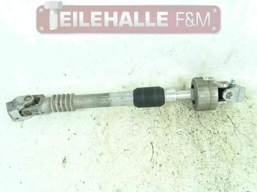

Lenkspindel defekt bei 89tkm?Normal?
ich war heute bei meinem :), da ich das berüchtigte Knacken beim Rangieren bemängeln wollte.
Ergebnis ist, wie schon vermutet, Lenkspindel defekt.
Jetzt meine Frage, ist das denn normal bei 89tkm?Wie verschleißt sowas denn?
Wird bei Aktivlenkung eine andere Spindel verbaut?
Ich habe einen 535d LCI,12/07, mit Aktivlenkung und M-Paket mit den originalen 18" Felgen.
Danke und viele Grüße

Ob AL verbaut ist oder nicht, spielt keine Rolle!
Die Lenkspindel unten ist immer gleich - egal welche Ausstattung man hat. Bei der Lenksäule sieht es anders aus, da ist wichtig ob mechanisch oder elektr. verstellbar etc. :)
Bei meinem 530i E60 2004 Baujahr war exakt bei 95.000 km die Lenkspindel defekt bzw. hörte man die Kreuzgelenke. Habe dann die komplette Lenkspindel getauscht (besteht aus zwei Teilen - teleskopierbar) und bei eBay für 100€ ersteigert.

jup kann man wohl als normal betrachten. meine lenkspindel hat sogar schon bei 37000km den geist aufgegeben.
also bist du mit deiner laufleistung gut dabei...:D

Ist ein bekanntes BMW-Problem. Vor allem beim E9x und E6x anzutreffen :)

Mich hat das Problem wirklich sehr genervt! Obwohl es bei mir nur beim Rangieren war und Einparken, hat es mich dermaßen genervt, dass ich einfach keine Freude mehr hatte beim Fahren und Einparken! Daher musste eine neue Lenkspindel her - und wäre das eBay-Angebot ein Fehlgriff gewesen, würde ich eine neue Lenkspindel kaufen und fertig.

Hmm, Ebay wäre mir da jetzt auch nicht so geheuer. Wird ja vermutlich nur nach nem Austausch das alte verkauft oder eben von nem Unfaller/Schlachtwagen der evtl. auch schon einiges auf dem Buckel hat.
Kann man das eigentlich an einem ausgebauten Teil feststellen ob es ausgeschlagen ist? Ich könnte mir gut vorstellen daß das nur ganz minimal ist und sich das Geräusch im eingebauten Zustand auf andere Teile überträgt und dadurch erst zur Geltung kommt.
Ein Neuteil kostet meines Wissens um die 300,- € netto ...oder? Wie groß ist denn der Einbauaufwand ungefähr, sprich wie lange würde eine freie Werkstatt ca. dafür benötigen?
Hallo!
Ja, mir war auch ein wenig "schlecht" bei der ganzen Sache mit eBay - aber für 90€ habe ich mir gedacht - auch wenn die in die Tonne gehen, egal. Bei BMW kostet die 250-300€ soweit ich weiß.
Eine freie Werkstatt wird ca. 2 Stunden benötigen, wenn die es noch nie gemacht haben.
