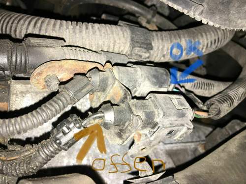

Hat zwar etwas länger gedauert, hier die fotos.
Hoffe das hilft dem einen ander anderen.
Den stecker an dem das Kabel bricht habe ich mit dem pfeil gekennzeichnet.
Hatte irgendwie prob. mit hochladen, deswegen 2 x ^^

die Lösung war:
Das Kabel vom Anlasser geht weiter untem am Motor in einen Stecker (wie oben schon beschrieben). Dort hatte sich ein Kabel durchgescheuert.

der besagte Stecker, an welchem das Kabel (wird Erregerleitung oder Vorerregerkabel o.ä. genannt) gerne abfault ist von unten nach Abbau des Motor-Unterfahrschutz in der Nähe Ablassventil des Kühleres zusehen. Dieses Kabel geht nach dem Stecker sofort in eine Kabeltülle und führt weiter zum Regler (unter der Batterie). Die Farbe der Kabel war glaube ich lila/hellblau.
Einfach ein Stück stabiles/felxibles Kabel zwischenlöten und den Steckereingang incl. Lötstelle mit Heißkleber versiegeln. Ist auch als Knickschutz funktionell... Sollte das Kabel sehr kurz angebrochen sein, müssen die Kontakte zum löten aus dem Stecker gelöst werden. Wenn man das nicht selbst kann, der Freundliche hat ein Werkzeug dafür - dauert 5 Sekunden.

Hat zwar etwas länger gedauert aber hier die fotos, hoffe das hilft dem einen oder anderen weiter ^^
Den stecker an dem das Kabel bricht habe ich mit einem pfeil gekenzeichnet.
