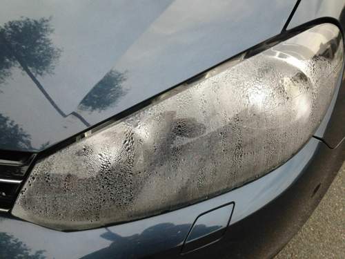

Tag auch,
habe das Problem, dass mein linker Scheinwerfer komplett erblindet ist, sprich es ist eine Menge Feuchtigkeit im Innenleben. Habe im Anhang mal Bilder hochgeladen. Hat da schonmal jemand Erfahrungen gemacht? Lt. VAG Werkstatt könnte die Entlüftung verstopft oder defekt sein, da alle Dichtungen schon kontrolliert wurden und auch alle Dichtungen in Ordnung sind.

Schalte mal bei deinen Fahrten auch tagsüber das Abblendlicht ein. Durch die Erwärmung der Scheinwerfer könnte sich das Problem erledigen. Hat denn die Werkstatt die Entlüftung nicht kontrollieren können?

Habe ich das öfteren gemacht, auf Anweisung der Werkstatt.
Habe noch Garantie, jedoch ist der Autohändler bei dem ich den Wagen gekauft habe 47km anstatt den minimal angegebenen 50km der Garantiebedingungen entfernt, somit hat die VAG Werkstatt in meiner Nähe ohne Freigabe keine Chance dies über Garanie abzuwickeln. Habe nun einen Termin beim Verkäufer gemacht, da die sich das mal angucken wollten..
Bzgl. des Abblendlichtes, dies hat nur minimal was gebracht, habe den Wagen 30min mit Fernlicht stehen gehabt, das "Hauptfenster" war frei, jedoch drumherum überall noch viel Wasser..

bei unserem Golf kommt das auch ab und zu vor.
Im Keller habe ich schon längerer Zeit einen Ersatz-Scheinwerfer liegen und nur noch nicht montiert.
Daher mache ich, wenn der Scheinwerfer mal wieder beschlagen ist, hinten den "großen" Gummi-Deckel (Lampeneinsatz) für 1 Tag ab und die Feuchtigkeit verschwindet ruck zuck wieder.
*Grübel* Müsste wirklich mal den Scheinwerfer wechseln.

Na ja..., bei lqlqlhixx handelt es sich ja nicht um ein Beschlagen..., das ist ja schon ein Feuchtbiotop!

@F-dax du hast Recht, von Beschlagen kann man hier nicht mehr reden...naja kommenden Montag habe ich den Termin, dann werde ich berichten. Es steht wirklich richtig Wasser unten im Scheinwerfer und von innen sind richtige Tropfen, nicht so wie beim "normalen" Beschlagen.

auf dem Foto sieht es aus wie bei uns, da steht auch ab und an unten das Wasser drin und die VW GVL übernimmt es nach unseren AGB´s nicht. Ich nannte es nur beschlagen, weil dies evtl. die Ursache ist und die Entlüftung nicht richtig funktioniert.
Hatte den Scheinwerfer trocken geföhnt und 1-2 Tage später war es wieder, deswegen mache ich ab und an den Gummideckel hinten ab, dass die Feuchtigkeit auch heraus kann (Tipp vom TÜV Prüfer).
Es wurde schon beim :) nachgefragt, auch die Kulanz-Regelung brachte mich zur Endscheidung dass es wesentlich billiger ist, den Scheinwerfer selber zu wechseln.
