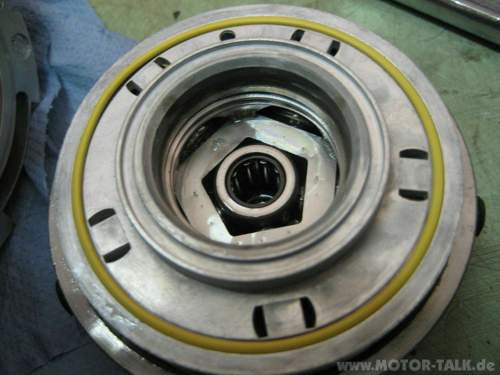

So meine Damen und Herren,
anbei wie versprochen der Beitrag als Instandsetzungs-Leitfaden.
Ohne Gewähr, ohne Anspruch auf Erfolg (bei meiner hat es funktioniert) und alles auf eigenes Risiko.
Wer keinen Plan vom Schrauben usw hat, der sollte die Finger davon lassen. Ich will hier niemanden zu irgend etwas ermutigen und distanziere mich hiermit AUSDRÜCKLICH von etwaigen Folgen. Diese Leitfaden versteht sich als mögliche Variante einer Schadensbehebung, da es auch andere Defekte gibt die an der Gasanlage auftreten können. Alle anderen gehen zu einer Werkstatt ihres Vertrauens.
Versuch macht klug.
Nebenbei kann man mal den Aufbau der Pumpe sehen… einfach mal um etwas Licht in den Nebel um diese Pumpe zu bringen.
Hintergrund für alle die sich eben erst eingeschaltet haben:
Historie...
Die Pumpe war Schuld, eindeutig. Lager zerstört nach ca 160000Km, kein Öl mehr drin.
- Sporadisch aufleuchtende MKL am Anfang mit leicht unrundem Lauf auf LPG, wahrscheinlich fing das Lager an zu klemmen.
- immer häufiger auftretender Fehler
- teilweise sogar Absterben des Motors
Viel Erfolg

Themenstarteram 1. September 2013 um 17:30
So. Die ersten ca 500Km sind gefahren mit der ollen Pumpe.
Muss wohl noch mal wieder raus, da der Schwimmer scheinbar beim Einbau irgendwie klemmt oder sonstwie nicht 100% gängig ist. Oder das Poti hat einen Fehler, denn meine Anzeige springt teilweise von VOLL auf LEER, egal wie der Füllstand grade ist.
Ansonsten ist die Pumpe wunderbar leise und keinerlei Fehler feststellbar…
I
ch vermute das ich mir jetzt einen anderen Fehler eingebaut habe und es mit der Ab-/Umschaltung zu tun hat, denn seit eben habe ich weniger Leistung im Gasbetrieb. Also ob da die Elektronik oder eher noch der Schwimmer evtl mechanisch dicht macht. Beim ersten Betanken war die Abschaltung auch langsamer als sonst.
Also ist die Geschichte noch nicht ganz ausgestanden… aber :
"Irgendwas ist immer…" :-)
Wer eine Idee hat… nur raus damit.
Erst mal Kompliment, haste soweit gut gemacht, weil Bewertungsfrei.
Einzig, Du signalisierst, dass die Pumpenebtlüftung über das Überdruckventil geführt ist.
Dem ist nicht so, denn der Tank ist ein geschlossenes Behältnis .
Wegen dem Druckausgleich endet die Entlüftung innen, das Problem des bisherigen Ölaustrags.
Zu Deinem Problem:
Die Beschlauchung ist an der Pumpe beigebunden.
Hier könnte das Schwimmergestänge hängenbleiben.
Ebenso hat der Prolltopf seinen vorbestimmten Sitz.
Auch hier könnte der Schwimmer hängenbleiben.
Ich nehme dabei nicht an, dass Du den Tim demontiert hattest.
Themenstarteram 3. September 2013 um 11:22
Hallo.
Natürlich habe ich alles was da an Schläuchen usw. war wieder vernünftig mit festen Kabelbindern fixiert.
Es kann eigentlich nur beim Einbau passiert sein. Der TIM ?
Also ich hatte so ziemlich alles an der Pumpe selbst zerlegt wie man auf den Fotos sehen kann.
Das Oberteil (wo der Schwimmer montiert ist) war unzerlegt geblieben.
Ich habe also den Gummitopf unten wieder aufgesetzt und alles vorsichtig eingesetzt. Alles schön gleichmäßig befestigt usw. Betankung und Dichtigkeit i.O.
Nur die Abschaltung war nicht so "plötzlich" wie sonst, sondern die Tanke wurde erst langsamer und stoppte dann. Kann aber auch der Säule gelegen haben. Und später fing die Anzeige an zu spinnen. Ca 500Km später kam dann dieser Fehler, als ob die Pumpe vom Durchfluss her abgewürgt wird. Bis dahin war alles gut, besser als vorher. In schnellen Kurven keine Beeinträchtigung der Förderleistung, keine Geräusche oder sonstige Anomalien.
Zur Entlüftung kann ich nicht mehr sagen. Wofür geht der Schlauch sonst nach oben, also der von dem Ölbereich der Pumpe? Wie gesagt, bisher habe ich NULL weitere Dokumentationen von dieser alten Pumpe gefunden.
Die Funktionsweise am Oberteil, wo der Schwimmer an der Mechanik sitzt: wird dort auch evtl mechanisch der Durchfluß begrenzt ? Also wenn der Schwimmer weit genug nach unten geht dann dort der Durchfluß begrenzt und später ganz unterbrochen? Oder macht das die Elektronik?
Die mech. Begrenzung würde zum Fehlersymtom passen.
Danke
Der Schwimmer ist mechanisch, an dem ein Stößel die Membran betätigt.
Diese Membran ist auf der anderen nicht sichtbaren Seite als Ventil ausgebildet.
Auf dem Bild ist das Membrangehäuse aufgeklappt.
Auf einem weiteren montiert.
Hier schön zu sehen, dass nichts an das Überdruckventil geht, die Pumpenöl-Gehäuseentlüftung im weiteren Plastiksandwich darüber, einfach endet.
Der Tim ist ein Hallgeber, der das mechanische Signal des Schwimmers umsetzt.
Am weißen Plastik des Gebers siehst Du einen Messing Halbmond, der in die Multiventilplatte eintaucht.
Auf der Oberseite, neben dem Tim erkennst Du die Ausbuchtung.
Ist ein weißer Aufkleber zufällig drauf.
Mehr will ich nicht zeigen ;)
An dieser Multiventilplatte war kein Defekt !
Wer etwas verbaut sollte bis in allen Einzelteilen Kenntnis haben um später überhaupt Diagnosen stellen zu können.
Aus diesem Grunde auch keine Pumpenreparatur, nach Versuch und Prüfung !
Könnte sein, dass Dein abgefülltes Hyboidöl sich mit LPG gesättigt hat und wie Öl und Wassergemisch eingedickt ist.
Diognosetool dran und die Pumpendrehzahlen fahren, dabei die Stromaufnahme (Ampere) messen.
Abschaltventil
Tim
