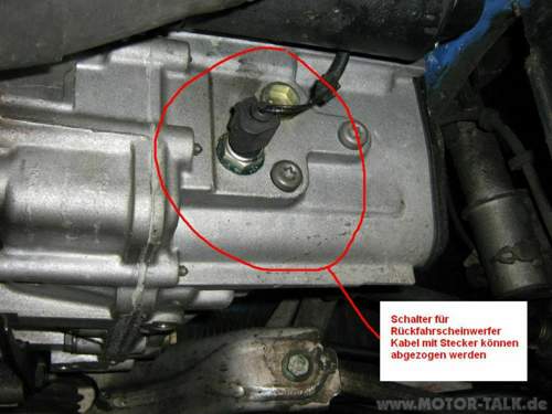

Rückfahrlichtschalter am Getriebe s. Bild

habe gestern den Stecker vom Rückfahrlichtschalter abgezogen. Sah alles gut aus. Problem ist geblieben, zusätzlich blinkt jetzt "Servics insp." am Tacho.
