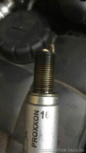

M113 Zündaussetzer, trotz Wechsel Kerzen und Kabel
da ich mir vor einiger Zeit einen CLK 430 zugelegt habe, aber die Resonanz zu Foreneinträgen gleich Null ist, wollte ich hier um eure Mithilfe bitten.
Es ist ja der M113.
Nun ist es so, dass ich den ClK430 auf Gas habe umrüsten lassen. Baujahr 2000, Kilometerstand bei 190.000 und auch top am laufen gewesen. Auf Gas lief er die ersten 1000km ebenfalls ohne Probleme und dann fing er einmal an nicht sehr souverän zu starten. Das soll bedeuten, er hat eventuell ne Sekunde länger gebraucht, als hätte er nicht vernünftig einapritzen können. Nun ja, habe ich mir erstmal nichts gedacht, bis die Gasanlage immer zu in den Notlauf sprang. Ab zum Umrüster, der misst alles aus, nimmt ein paar Nachbesserungen an den Leitungen vor und meint, es wären zu100% die Zündkerzen. Gesagt, getan, gewechselt, Resultat: Nur um 370 Euro ärmer. Also nochmal zum Umrüster, der mir merkwürdiger Weise erneut Nachbesserungen vornimmt, "Verlängerungen der Gasleitungen", und jetzt meint, es könnten nur die Zündkabel sein. Gesagt, getan, Resultat: Nur um 250 Euro ärmer.
Ich habe auch die Kurbelwellenentlüftungsschläuche gewechselt, da der Umrüster mir auch diese, als Verdächtige vorgeschlagen hatte. Auch kein Erfolg. Die Symptome sind folgendermaßen. Der Wagen sartet fast immer sehr souverän und läuft erstmal auch gut, man merkt nur nach ca. 10 Sek nach Start ein leichtes Rütteln, auch der Motorblock wackelt mehr als er soll(ist mein dritter M113). Irgendwann fängt er an ordentlich zu wackeln und schütteln und die Gasanlage springt in den Notlauf. Auto Neustarten und er läuft wieder exzelellent, doch das Gleiche passiert nach ner kurzen Zeit wieder.
Ich hoffe, dass mir irgendjemand helfen kann, da bei mir das Geld für weitere "Experimente" verloren gegengen ist.
Oder auch, wovon Zündaussetzer noch abhängen können. Nach dem Test beim Umrüster zu Folge,. Hat der Zweite, der Dritte und der Siebte Zylinder Aussetzer.

Wie läuft denn der Motor ohne Gasbetrieb, also nur mit Benzin?
Mann muss erstmal zusehen, dass man den Fehler eingrenzt.
Fahre erstmal ohne Gas und beobachte.
Wenn in diesem Betrieb fehlerfrei, dann mit Gas.
Kommt der Fehler nur im Gasbetrieb, dann hat der Umrüster geschlampt (würde ich fast drauf wetten).
Vielen Dank erstmal für eure Beiträge. Ja ich habe die teuren NGK Kerzen drin.
Auf Benzin läuft er über längere Zeit problemfrei, hat seit Einbau der Anlage aber auch auf Benzin Zündaussetzer. Und, da der Umrüster meint, dass auf Gas andere Zündzeitpunkte bestehen, ist es normal, dass er dann auch in den Notlauf springt. Wenn er dies jedoch tut, läuft er bis zum Neustart auch auf Benzin viel schlechter, sprich rüttelt oft und die Leistung fehlt, als wäre etwas verstopft.

Die Zündkerze.... Leidige Geschichte!
Jeder nervt und weis da alles besser... (Da bin ich jetzt auch einer von ;-) - so sind meine Erfahrungen. Also habe ich mal mit einem elektroingenieur gesprochen. Und 6 Wochen recherchiert und Fachliteratur gewälzt. Am Ende habe ich folgendes gemacht, ich erkläre auch immer warum.
1. Doppelplatin Kerzen (NKG sind die original Mercedes) - halten länger bevor sie abbrennen. Mit jedem Funken geht ja etwas Material verloren. Die zündleistung ist besser - die zündspuhle wird nicht so hoch belastet. Die Temperaturen der Kerze sind etwas niedriger.
2. die Elektrodenabstände reduzieren! LPG zündet deutlich schlechter, daher muss der zündfunke länger gehalten werden - das zerstört die zündspuhlen. 0,7 mm sind sehr gut. Im Original haben die Kerzen 1,1 mm. Eine Messlehre dazwischen und zusammen drücken - fertig. 16 Stück habe ich für 120€ bekommen NKG, sind die originalen Mercedes, nur das die den Stern auf dem Isolator tragen, Nummer identisch.
3. m113 hat 2 Kerzen je Zylinder - top für Gas. Die hauptzündung wechselt immer von einer auf die andere Kerze! Daher reduziert sich die punktuelle Temperatur im Zylinder (im Bereich der Zündung ist es so heiß da kann Metall geschweißt werden) da der zündort wechselt, an den Kerzen und Ventilen. Und der Motor dreht ja auch weniger hoch = weniger verbrennungstakte pro Minute = thermisch weniger Energie welche im Kühlsystem Abtransportiert werden muss.
4. durch die 2 Kerzen und die niedrigeren Drehzahlen kannst du die Kerzen genausolang fahren wie im Benzin betrieb, solang keine Störungen auftreten.
5. seh zu das die Probleme rasch behoben werden, sonst brennen dir die Katalysatoren aus! Gas hat hohe Temperaturen und die defekten zündspuhlen sorgen im Benzin betrieb auch für hohe temp im Abgas. Die Abgasanlage kommt um 2500€ beim m113.
6.
So zu deinem Problem. Beim m113 ist bekannt wie fix die zündspuhlen durch gehen. Dein Umbauer ist ja Profile - also weis er das! Und prüft die zündspuhlen und ersetzt diese mit den Kabeln (die sind extrem selten kaput - nur die Stecker durch das abziehen ohne Werkzeug am Kabel). Kannst auch zu mercedes oder jedem anderen fahren und die zündspuhlen prüfen lassen. Werden wohl paar kaput sein, durch die hohe Belastung - Punkt 1-3.
Also, zündspuhlen prüfen und ersetzen, Elektrodenabstand reduzieren (daher bei LPG lieber nur eine und nicht 4 Elektroden an der Kerze) um die alten Spuhlen zu schonen.
Wenn die zündanlage ordnungsgemäß arbeitet kann die Anlage Noch einmal abgestimmt werden.

Zündspuhlen messen - das ist ein bekanntes Problem - jedoch nicht immer sofort auf dem Schirm!
Sag ihm, er solle die Spuhlen prüfen, die Kerzen auf 0,7mm bringen und dann weiter suchen. Der Motor läuft auf 3 von 8 Zylindern mit zündproblemen. Was bitte sollte es sein?
Außer Kerze, Kabel, Stecker (alle neu), zündspuhle und den "Gebern" für den Impuls zum zünden. Nur wird keinerlei Problem vor der zündspuhle sein!
Was will er mit der Abgasrückführung? Wenn er doch bei 3 Zylindern zündproblemen hat! Kann er diezündspuhlen nicht messen? Dann soll er nen Bosch Dienst bezahlen!
Neben her - ich habe die 16 Kerzen mit einstellen der Elektroden, raus und wieder rein in 2 h, auch das ist kein Hexenwerk für einen durchschnittlichen Mechaniker.

LPG zündet schlechter, daher muss die Spuhle deutlich mehr leisten. Ihre Last ist höher. Sie wird warm die Leistung sinkt, dann sitzen die am Kopf, auf dem Deckel, da ist eh nicht gerade kalt ;-)
Die normalen Abstände der Kerzen 1,1mm noch = mehr Leistungaanforderung der zündspuhle weil warm, schwach, mehr Elektrodenabstand und dann noch der längere Funken.... Fehler zündversagen im schlimmsten Falle.
Mit Benzin wieder alles gut.... Hmmm klingt nach Spule, die noch nicht völlig fertig ist.
Die langen Elektrodenabstände werden auf Dauer auch die neuen Spuhlen killen. Daher haben ja die "extra" LPG Kerzen so geringe Abstände - das ist alles was anders ist.
Läuft er mit Benzin normal? Durchgehend normal auch warm?
Dann ist es nichts anderes, außer der gasanlage selbst.
