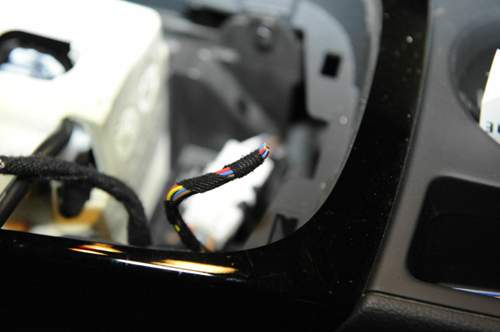

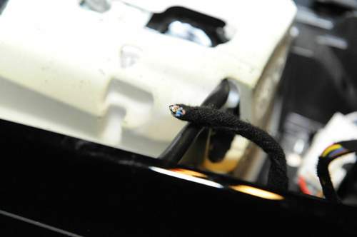

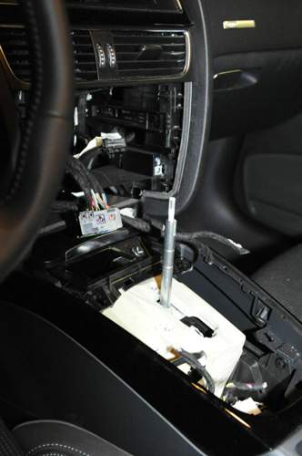

ich möchte meine Erkenntnisse zum Thema "Schutz vor Einbruchdiebstahl" nennen und zum Erfahrungsaustausch aufrufen. Ich konzentriere mich dabei bewusst auf den Schutz vor Einbruchdiebstahl in Fahrzeuge, also das gewaltsame Eindringen und Entwenden von Teilen, wie beispielsweise Navigationsgerät, Controller, Lenkrad, Airbag und Displays und grenze mich damit zum Fahrzeugdiebstahl ab, bei dem das gesamte Fahrzeug gestohlen wird.
Wie auch andere Nutzer im Forum war ich selbst vom Einbruchdiebstahl betroffen (siehe Bilder) und möchte mein neues Modell unattraktiv für Diebe machen. In meinem Falle ist in die abgeschlossene Tiefgarage eingebrochen worden und anschließend in das Fahrzeug. Es ist zwar richtig, dass eine entsprechende Versicherung für den Schaden aufkommt, jedoch kann es nicht im Interesse der Versicherten sein, wenn durch solche Regulierungen die gesamte Versichertengemeinschaft mit steigenden Beiträgen bestraft wird. Neben dem finanziellen Aspekt möchte ich auch den Aufwand rund herum um ein solches Ereignis nicht haben. Für alle, die zur Regulierung eines solchen Schadens auch selbst in die Tasche greifen müssen: Es sind nicht nur die fehlenden Teile sowie deren Einbau. In der Regel werden auch Türen, Fenster und Polster beschädigt. In Kombination mit abgeschnittenen Kabelbäumen können die Reparaturkosten leicht einen 5-stelligen Betrag erreichen.
