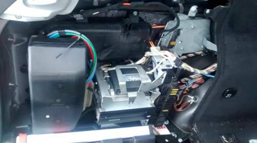

Klang im W204, die Ausgangssituation
Im Folgenden habe ich mal dokumentiert, wie die Frequenzgangschriebe eines „jungfräulichen“ W204 mit Standard Soundsystem aussehen. Die beiden beiliegenden .pdf Dateien zeigen die Frequenzgänge des unveränderten und des bearbeiteten mit Weichen korrigierten werksseitigen Soundsystems. Dabei war das Mikro in Ohrhöhe am Fahrersitz montiert. Durch die „Kugelförmige“ Aufnhamecharakteristik des Mikros, nimmt dieses auch die Raumeinflüsse im Inneren des Fahrzeugs auf. Andere Schriebe zeigen das akustische Elend auf der Rücksitzbank in Ohrhöhe, auf dem mittleren Sitz.
Die Details zu den Messungen: Messungen im W204 Limo, Bj. 2009, Standard Soundsystem, Radio APS 20. Messtechnik: Dr. Jordan Prof. Edition Meßprogramm, Soundkarte EMU 404, Meß Mikrofon: Velodyne, Laptop mit i7 Prozessor, Meßauflösung 48Khz, 24 Bit, 32000 Messpunkte pro Sekunde, Meßsignal “weißes Rauschen”. In weißem Rauschen sind alle Frequenzen in gleicher Lautstärke vorhanden. Das Meßsignal kommt von einer im CD-Player eingelegten CD, somit sind alle vorhandenen Anlagen Komponenten im Fahrzeug gleich mit bewertet.
Die Messungen zeigen jeweils den Frequenzgang zwischen 20Hz und 21.400 Hz. Im Idealfall wäre die Linie ein gerader Strich, von links nach rechts. Das gibt es aber in der Praxis praktisch nicht. Ziel ist es also, die Linie mit geeigneten Maßnahmen so gerade wie möglich hin zu bekommen.
Man braucht kein Analyseprofi zu sein, um zu erkennen, dass die Meßschriebe des W204 Soundsystems alles andere als „gerade“ sind. Mal abgesehen von den markanten zum Teil über 20 dB großen Schwankungen im Frequenzverlauf (leicht zu erkennen bei den jeweils gezoomten Kurven) ist oberhalb von ca. 12500 Hz nicht mehr viel los im Auto. Wohl gemerkt, das ist schon die MOPF Version mit dem verbesserten 16cm Koax hinten!
Dann habe ich mir dieses Auto mal vorgenommen, mit dem Ziel die einfachst mögliche aber effektivste Soundtuning Lösung mit meinem Weichenkonzept zu bauen. Heraus gekommen ist folgende Teileliste:
• 2x Eton CX 280 Hg Hochtöner in den beiden Spiegeldreiecken
• (aus Kostengründen) 2x HK-Hochtöner aus dem HK System in den hinteren Türverkleidungen, jeweils neben den Türausstiegsgriffen unsichtbar von hinten montiert. die Verkleidung wurde dazu ausgebaut, und die Hochtöner Blende mit zahlreichen 0,8mm Löchern per Dremel bearbeitet
• Ground Zero GZPM 60 Breitbänder als Center, der in den vorhandenen Center Einbauschacht montiert wurde. Dazu muss ein ca. 2cm breiter Streifen auf ca. 8mm Tiefe entfernt werden. Mit dem Dremel und Schleifaussatz mit 100er Körnung eine Sache von ein paar Minuten. Das „weg saugen“ des Schleifabriebs dauert länger.
• Weichensatz für 4 Ohm Tür Bässe und Eton CX 280HG, sowie Center-Breitbänder. Die fünf Platinen sind so klein, dass die Centerplatine hinter den Radiomonitor passt, die Fronttürweichen ohne Abnahme der vorderen Türverkleidung in die bestehende Öffnung entweder oberhalb oder seitlich unterhalb der Türelektronik passen. Entsprechend schnell geht der Einbau von statten. Für die Montage der Hecktürweichen müssen die beiden hinteren Verkleidungen runter. Also je 2 Torxschrauben, und ca. 10 Splinte raus hebeln.
Das war´s auch schon an mechanischen Arbeiten zur Montage der wenigen nötigen gezielt und bewusst ausgewählten Produkte. Der elektrische Anschluss der Center Weiche erfolgt am grünen Plus Kabel und am orangebraunen Minus direkt am Radio Anschlussstecker. Dazu muss das mittlere Lüfter Modul und das Radio entfernt werden.
Die erzielten akustischen Veränderungen habe ich in der beiliegenden Datei „W204 fertig umgebaut“ mal bei gefügt. Da braucht man nicht viel erklären. Nicht nur der Meßschrieb ist über jeden Zweifel erhaben. Vor allem die klanglichen Verbesserungen sind exorbitant!
Noch mal für Zweifler: Es sind 2 neue Hochtöner drin, ein Breitbänder, 2 gebrauchte HK-Hochtöner und 5 Weichen,……………………fertig! Praktisch die Minimalstlösung.
Kreative Geister können sich dann sehr leicht ausmalen, was dann mit Center/Eton Center-Hochtöner und 2 weiteren Eton Hochtöner hinten in den Türverkleidungen statt der Hk-Hochtöner möglich ist.
Mfg
Rüdiger

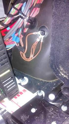

Themenstarteram 19. August 2013 um 18:07
Hallo zusammen
Nun die Beschreibung der „paar“ handwerklichen Schritte, wie das Soundupgrade praktisch vor sich geht. Ausgangssituation ist mal angenommen der W204 Mopf ab 2009 mit APS 20, also mit praktisch nix an Kabeln drin. Standard Türchassis, kein Center, kein Subwoofer, keine Rearfills.
Ich versuche mal in einzelnen Arbeitsschritten zu beschreiben, welche Punkte für Selbermacher ab zu arbeiten sind, verbunden mit den dazu gehörenden Fotos.
Starten wir mit dem vermeintlich schwierigsten Punkt: Der Center
Vor dem Centereinbau haben die meisten Angst, denn das Radio muss raus. 1. Schritt: Der Lüfter Baustein muss „gezogen“ werden. Bei hoch geklappter Monitor Abdeckung sieht man 2 rechteckige kleine Gummistopfen am oberen Ende des Lüfter Bausteins. Sie dienen vorrangig als Anschlag für die Monitorklappe. Diese beiden Gummipropfen müssen entfernt werden.
In die beiden Schlitze steckt man „klassische“ Ausziehhaken. Als obere Ablage zwischen Monitor und Lüftungsschacht gibt es eine Gummimatte. Diese ist mit doppelseitigem Klebeband aufgeklebt. Mit etwas Mut und spitzen Fingernägeln sollten die ersten vorderen 2 Zentimeter angehoben werden. Ist zäh, geht aber problemlos. Wenn das erledigt ist, lässt sich der Lüfter Baustein mit leichtem Zug aus der Führung ziehen. Zur Not, wer keine Ausziehhaken hat geht das auch mit 2 kleinen Schraubenziehern. Am Lüfter Baustein sind 2 blaue Stecker mit Kabeln. Diese lassen sich mit leichtem Druck entriegeln und abziehen. Keine Sorge wegen der Kabel beim Rückbau, ist alles verwechslungssicher, und selbsterklärend!
Wenn diese erste „Hürde“ genommen ist, kommen 4 Torx Schrauben zum Vorschein. Die beiden oberen halten die Klappe der Monitorabdeckung. Die schraubt man als erstes raus. Die Monitorabdeckung lässt sich nun nach oben entfernen.
Dann die beiden unteren Schrauben entfernen, die halten das Radio. Wenn diese entfernt sind, nicht wundern, dass einem das Radio nicht entgegen fällt. Es gibt in Höhe der Bedientasten auf der Rückseite der Frontplatte des Radios 4 nach oben offene Haltewinkel. Um diese zu lösen muss das Radio zuerst nach unten gekippt werden, um die vier Halteclipse in der Verankerung zu entriegeln. Dazu ganz unten auf die Blende unterhalb des Radios drücken, und das Radio merklich ankippen. Nach dem freiliegen der Riegel das Radio deutlich nach oben drücken und nach vorne ziehen. Es gibt jeweils links und rechts an der Seite des Radios 4 fette Führungsstifte, die jeweils an der Seite der Radiohalterung in einem Führungskanal geführt werden. Wenn man merkt, dass das Radio „frei“ ist, dann das Radio nach vorne raus ziehen.
Es sind ein paar Kabel zu lösen. Vorne rechts ein kleiner weißer Stecker, hinten auf der Rückseite des Radios die beiden (FAKRA) Antennenstecker, den Monitorstecker und den Multistecker entfernen. Die 2 Fakra Stecker haben Sicherungssplinte, die eingedrückt werden müssen, der Monitorstecker (Silber) sitzt stramm, geht aber ohne Sicherungsstifte raus, der Multistecker hat eine Bügelarretierung die Richtung Kabel geöffnet wird. ca. 45 Grad Richtung Kabel öffnen, und der Stecker kommt insgesamt mit allen Kontakten aus dem Radio. Zum Öffnen des Stecker-Riegels muss vorher der im Bügel befindliche Plastik-Nubsy runter gedrückt werden. Jetzt ist das Radio frei, und kann beiseite gelegt werden.
Nun sieht man durch die klaffende „Wunde“ im Cockpit bis hoch zum Center. Die Center Abdeckung im Armaturenbrett ist mit 4 Metallklipsen fest. Um die Abdeckung zu entfernen mit einem Hebelkeil, oder dicken Schraubenzieher zwischen Abdeckung und Armaturenabdeckung von der jeweiligen linken oder rechten Seite eintauchen, und hoch hebeln. Sitzt stramm, kommt aber sehr schnell. Zum Entfernen der Abdeckung dann die Stecker der Rückfahreinrichtung ziehen.
Nun sollte alles frei liegen. Der MB Center 8Ohm passt in die bestehende Öffnung. Der neue Hochtöner kommt rechts vom Center in den 4eckigen Freiraum. Dieser muss entsprechend der Größe des verwendeten Hochtöner-Modells entsprechend erweitert werden.
Wer den Ground Zero Breitbänder einbaut, muss in der Centeröffnung ein wenig „Platz“ machen. Der kleine Breitbänder passt je nach Baujahr des W204 nämlich nicht ohne kleine Nacharbeiten rein. Es ist nicht viel was weg muss, aber man muss wissen, wo man ansetzt. Genau Mittig an der breiten/langen Seite Richtung Fahrzeuginnenraum/Lüftungsschachtöffnungen muss auf ca. 3 cm Breite der ca. 6mm breite Steg weg gefräst werden. Ist der entfernt, kann das Breitband Chassis plan unten in der Halterung aufgesetzt werden. Da rastet der dann förmlich ein.
Vor dem Einsetzen des Centers als letzter Schritt, würde ich die Kabel verlegen. Am Ground Zero ist der breite Kontakt der Plus, der schmale der Minus. Beim MB-Center muss der werksseitige Kondensator gebrückt werden.
Die richtige Polarität lässt sich mit einer Batterie (1,5 Volt Mignon AA) checken. Richtig an geklemmt muss sich die Membran jeweils nach „oben“ bewegen, also im eingebauten Zustand Richtung Fahrzeug-Innenraum. Diesen Test empfehle ich übrigens für alle Chassis im Wagen vor zu nehmen, denn die richtige Polung ist essenziell für die richtige Funktion des ganzen Sound Systems.
Wenn die Kabel an den Centerchassis angeschlossen sind, kann die Centerweiche eingebaut werden. Hinter dem Monitor, zwischen Center und Lüfter Baustein ist genug Platz, um das Weichenmodul zu montieren. Die Ausgänge der Weiche werden mit den Chassis verbunden. Der Eingang/Anschluss der Centerweiche wird am Radio an den Lautsprecherausgängen des gelben Steckers an den Grünen Draht (Plus VL) und den orangebraunen Draht (Minus VR). Man erkennt die LS-Kabel sehr einfach, da sie miteinander verdrillt sind. Immer paarweise, also je 2 pro Kanal.
Bei der Gelegenheit gleich die Farbcodes der Kabel um sie sicher identifizieren zu können:
• VL: Grün +/Grünbraun –
• VR: Orange + / Orangebraun –
• HL: Rot + / Braunrot –
• HR: Weiß + / Braunweiß –
• Center: Grau + / Braun – (sofern vorhanden im HK System)
• Rearfill HL: Blau + / Braunblau – (sofern vorhanden im HK System)
• Rearfill HR: Gelb + / Braun – (sofern vorhanden im HK System)
Sofern (evtl. auch erst später mal) ein Subwoofer nachgerüstet werden soll, empfehle ich bei dieser Gelegenheit an den beiden Frontkanälen das Signal gleich mit ab zu greifen, und zumindest bis zum Kabelkanal der linken (Fahrerseite) Seite zu legen. Keines der Kabel darf irgendwo an Masse kommen, und keine der Leitungen dürfen sich untereinander elektrisch berühren. Die modernen Radios haben jeweils 2 „heiße“ Ausgänge. Eine „Masse“ im altgewohnten sinne gibt es heutzutage dort nicht mehr.
Wenn das nun alles erledigt ist, kann das Radio wieder montiert werden. Es empfiehlt sich sobald alle elektrischen Verbindungen wieder hergestellt sind einen kurzen Test des frisch gebackenen Centers zu machen. Radio an, und der Center sollte spielen. Ist das der Fall, können die vorab abgebauten Komponenten wieder zusammen gebaut werden.
Anbei einige Fotos der oben beschriebenen Schritte.
Mfg
Rüdiger
01-entfernung-der-lueftersteuerung-mit-ausziehwerkszeug
02-luefterbaustein-abgeklemmt-stepp-2
03-demontage-des-radios-stepp-3
+6
