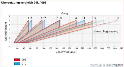

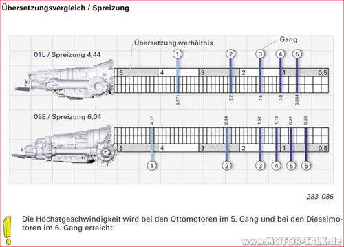

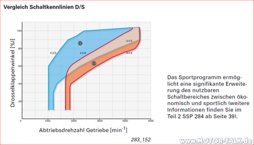

Ich würde halt nur gerne komplett manuell Schalten, aber dies ist anscheinend nicht möglich. Schade.
Original geschrieben von mirco_1987
... Ist dann wohl motorabhängig! ...
Jein.
Es gibt mehrer Faktoren, die das Schaltverhalten beeinflussen - sieher
hierund
dort:
- überwiegender Fahrstil bzgl. Motor-/Getriebeelektronik
- Typ des Automaten
- Zustand/Temperatur ATF
- ATF Typ / Stand Getriebe-SW
- Abrollumfang / ungefederte Masse
