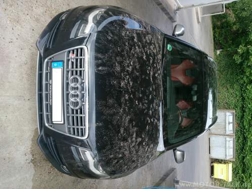

ich wollte mal fragen ob zufällig jemand ein mittel gegen katzen hat... ich dreh noch durch mit den viecher, die warten schon wenn ich meinen frischgeputzen a4 abstelle, 10 minuten später hab ich wieder die tapser.... kommt auf schwarz ganz besonders gut...
überlege schon die anschaffung einer selbstschußanlage, aber sollte jemand ne andere möglichkeit (spray, ultraschall etc.) wissen, dann bitte um info....

Tagsüber oder Nachts Tapsen auf dem Auto?!
von einem Mittel gegen Katzen habe ich noch nicht gehört, es sei denn Du bindest eine Dogge an deinen 8k. Aber, ich finde es sehr unwahrscheinlich, dass sich eine Katze ständig auf Deinem Fahrzeug tummelt, sicher dass es kein Marder ist?? Die Abdrücke sind recht ähnlich, ich dachte auch es ist ne Katze war aber der Nager.. Seltsamerweise finden die die Antenne des 8k irgendwie richtig gut, habe jetzt schon von mehreren Leuten gehört, dass sich gerade da die Marder gern aufhalten und sich dran reiben Kratzer inklusive...
Marder haben ständig schmutzige erdige Pfoten, Katzenabdrücke sind meist nicht so arg, da es reinliche Tiere sind
Mein Bruder hat einen Marder Elektro und Schall Abschrecker im Motorraum, da geht er zwar nicht mehr rein, aber am Auto ist er gelegentlcih noch
ehrlich gesagt vermute ich ne katze, aber es könnte natürlich auch ein mader sein... die abdrücke kommen hauptsächlich nachts, es ist aber tagsüber auch schon vorgekommen... aber es sind immer schmutzige, erdige abdrücke und so wischer, wie wenn das vieh direkt über die heckscheibe runterrutschen würde...
mir wäre aber ne katze lieber, im netten ösiland kann man nämlich besitzer wegen ihren katzen belangen.. und ich würd dem herrn nachbarn dann alle 2 tage ne rechnung für ne grundreinigung vorbeibringen... hab genug vom putzen, das genau für einen nacht hält
also gerade das "Herunterrutschen" über die Heckscheibe spricht fast eindeutig für einen Marder, die können sich wegen der Krallen nicht gut halten und rutschen über glatte Flächen. Das würde bzw. kann eine Katze gar nicht. Ich kenne genau diese Spuren sehr gut. Das Vieh springt vorne hoch, läuft übers Dach, vergeht sich an der Antenne und rutscht hinten wieder runter. Schon 100x erlebt, Schäden hatte ich durch den Marder Gott sei Dank nie. Nur wenn Du nichts unternimmst wirst du, gerade bei schwarz, früher oder später massiv Kratzer rein bekommen. Mir hat das Marderspray von ATU eigentlich ganz gut geholfen, seit dem ich es einsetze war nicht mehr viel los. Viel Erfolg bei der Abwehr!

ich hab leider jetzt schon massive kratzer, das tier verhält sich genauso wie du beschrieben hast... vorne rauf, übers dach und hinten wieder runter... der lack ist zwar sowieso der anfälligste und schlechteste den ich jemals bei einem auto gesehen hab (wasseranteil sei dank ) aber nachdem ich bald umziehe, hoffe ich das das problem bald geschichte ist... das mit dem atu-maderspray hört sich aber gut an, wo sprühst du den drauf?! das werd ich mir heute noch besorgen
Anfangs hatte ich Angst, ob es sich mit dem Lack verträgt, aber das ist kein Problem. Ich habe auf die "Hörner" der Frontschürze gesprüht und auf den Grill, also auf die "Aufstiegszonen". Und dann noch um die Antenne herum. Leider ist das Zeug nicht ganz billig und relativ schnell leer. Früher hatter ich alle 2 Tage Besuch das letzt Mal war jetzt Anfang Mai, auf den 325 des Nachbarn geht er aber nach wie vor noch der will es nicht einsetzen weil es dem Lack schaden soll. Naja...

Gestern Abend ist es in der Sammeltiefgarage passiert. Erdige Abdrücke vorne, über das Dach gelaufen, bei der Antenne angehalten und kurz hingeschi...en, dann elegant die Heckscheibe heruntergeslidet und auf dem Kofferraum eine schöne Piruette hingelegt (sieht man an den Abdrücken). Heute rüste ich mich mit Marderschrecks auf, denn man hört, dass immer der zweite zuschlägt nicht der erste.
