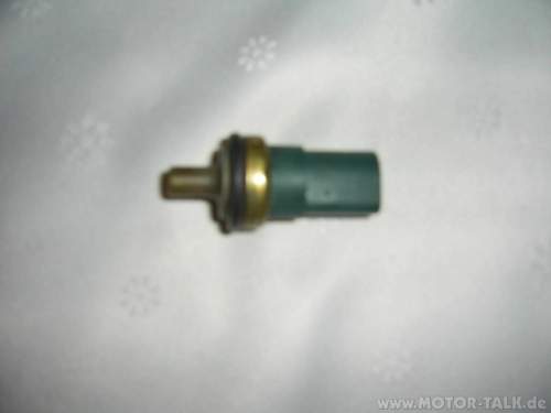

Hallo Colibri,
laß mal den Themperaturfühler Wasser tauschen, ohne vorherigen Test.
Die korrekte Überprüfung ist teurer als der eigentliche Fühler selbst .
Das Teil kostet ca. 25,-EUR plus einbau.

Hallo colibri,
der Themperaturfühler ist ein NTC- Negativer Themperatur Coeffizient-
d. h. bei niedriger Themp. hat er einen hohen Widerstand, dem Motor-
steuergerät wird kalter Motor gemeldet und die Einspritzmenge ist
groß. Mit steigender Themp. nimmt der Widerstand ab und geht in
einer festgelegten Kurve gegen Null und die Einspritzmenge wird ge-
ringer. Hat der Motor seine Betriebsthemp. erreicht, wird der Fühler
nicht mehr benötigt
Wird diese Kurve durch Fehlfunktion unterbrochen, kommt es zu Be-
triebsstörungen wie in Deinem Fall. Kühlt der abgestellte Motor jetzt
ab, derFühler meldet aber immer noch "heißen" Motor, bekommt er
aber bei Neustart zu geringe Kraftstoffmenge und er springt nicht an.
Nimmt die Themp. jetzt noch weiter ab, sind die Werte wieder auf der
festgelegten Kurve und der Motor springt wieder an.
Ich glaube, daß bei Deiner Kugel nur der Themp.Fühler defekt ist.
hoschi3

Hallo Nochmal,
ein gutes neues Jahr an alle erst mal und ein knitterfreies 2009!
Wollte nochmal berichten, habe den Temp.-Fühler ausgetauscht und teu teu teu bis jetzt ist das Problem nicht mehr aufgetaucht.
Vielen Dank!!!!
Grüße colibri

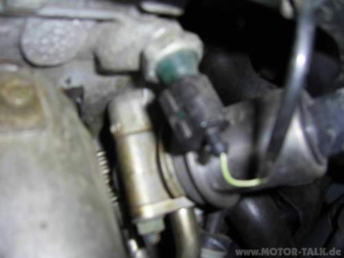

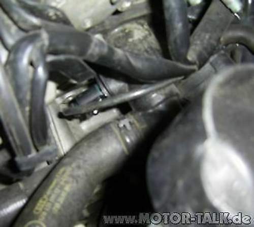

Da zwei Thermofühler im Motor sind, kommt mir jetzt der Gedanke, dass man vielleicht den falschen gewechselt hat. Kannst Du mir beim lokalisieren des Standortes der Beiden helfen?
Gruß hei-die
Hallo hei-die,
der Fühler befindet sich im Zylinderkopf vorn rechts.
Er hat einen zweipoligen! rechteckigen Stecker, SW 19.
hoschi3
Hallo hoschi3
vielen Dankm für Deine schnelle Antwort. Leider kann ich keinen Fühler mit SW 19 finden. Der Fühler, der ausgetauscht wurde sitzt ganz rechts am Motor hinter Kabeln (sehr schwer einsehbar).
