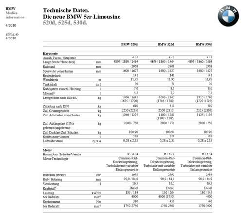

7,2 l
https://www.press.bmwgroup.com/.../dataAndFactsDetail.html?...
Falsch. 6,5 Liter! Kommt drauf an welcher 530er. Gibt Unterschiede!
Woher stammt deine Info?
Bin jetzt sowohl Pre-LCI als auch LCI und sDrive bzw xDrive durchgegangen.
Ergebnis: 7,2 l...schau mal in den Link von mir. 6,5 l sind es beim 530i
Edit: da sind alle technischen Daten zur 5er Reihe: https://www.press.bmwgroup.com/.../dataAndFactsTeaserList.html?...
Ich habe einen 530d Bj 2012 und da gehen def. 6,5 Liter rein.
Die technischen Daten auf der Seite sind falsch. Beim 530d n57 Motor wurde irgendwann auf 6,5 Liter geändert. Ich weiß leider nicht wann.
Kann ich mir fast nicht vorstellen, dass die Presseabteilung über Jahre so "rumschlampt"..aber nachdem du auch einen 530d hast, wird das wohl so stimmen.
Ich bin von den "offiziellen" technischen Daten ausgegangen, da stehen eben die 7,2 l drin
