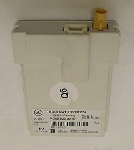

Habe genau das gleiche Problem bei meinem S 212 aus 06/2015.
Siehe auch hier: Klick ...
Es ist ein neuer Telestart-Empfänger D208W verbaut (siehe Foto). Dieser ist auch von Webasto, Webasto hat meine Anfragen aber abgewimmelt und auf Mercedes-Benz verwiesen ("Entwicklung liegt bei denen ..."). Der neue Telestart-Empfänger mit der Mercedes-Benz Teilenummer A2058200297 ist im EPC online immer noch falsch beschrieben, und zwar mit einer 6-Pin MQS-Buchse (wie z.B. der alte T91 oder T100), anstatt mit einer 3-Pin-Buchse.
Nun habe ich im Endeffekt eine schlechtere Lösung als im Vormopf / Mopf bis 2014. Dort konnte man noch mit Thermo Call TC3 oder Danhag aufrüsten. Aber ein Star 2 Fahrzeugnetz (wie in einem anderen Thread erwähnt) gibt es in BR 212 nicht, und damit auch keine Fernbedienung der Standheizung per Connect me!!
Ich bin auch mit Danhag in Kontakt. Das Problem ist, dass niemand die Buchse kennt und auch keiner weiss, wie das Protokoll für die Kommunikation mit der Standheizung aussieht.

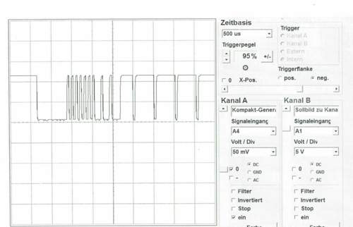

Hallo Patrick. Webasto hat mich ebenso abgespeist. Sie sagen zwar dass sie die Geräte für Mercedes produzieren, es aber eine Auftragsfertigung nach deren Vorgaben sei. Das alles natürlich erst nachdem man mir das Y-Kabel verkauft hatte welches beim Vorgänger gepasst hätte.
Zuletzt wurde mir vom :) erklärt Mercedes arbeite an einer Nachrüstlösung. Nun beschleicht mich natürlich der untrügliche Verdacht dass es sich dabei um diesen halbgaren Kappes hier handelt.
Da ich auch mit anderen Anbietern in Kontakt stand (mein Problem existiert seit 5/14), wurden beim letzten Einbauversuch die LIN-Bus Meßwerte für den Ein- und Ausschaltvorgang mitgeschrieben.
Falls das helfen würde könnte ich dir das zukommen lassen.
Es verhält sich wohl so dass die Heizung zwar über den (handelsüblichen TC3) W-Bus geschaltet werden kann, dies aber nur funktioniert wenn die Originalbedienung ausgekoppelt wird. Dem hatte ich zugestimmt. Am Ende ging es wieder daneben weil es eben nicht nur die originale Fernbedienung ist die der Standheizung Signale gibt.
Ich fühle mich auch um die Möglichkeit einer zeitgemäßen Steuerung betrogen.
Wenn ich mir nun die Links zu diesem "Mercedes me Adapter" so ansehe, da scheint doch nur der Abgriff von Daten im Vordergrund zu stehen und der Nutzen für den Kunden bleibt weit im Hintergrund.

Lieber Uwe,
bitte poste doch hier die LIN-Bus Befehle. Vielleicht kann man da etwas selbst basteln...

Wer da Interesse hat kann mir gerne eine PN mit seiner Mailadresse senden und ich schicke das dann zu.
Ist schon etwas umfangreicher und eher nicht für Heimwerker interessant. Aber unten mal ein Beispiel.
Bisher haben alle Fachwerkstätten freundlich abgewunken.
