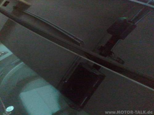

Kannst Du da mal ein Bild von machen?
Siehe Pfeil.
Danke für das Bild,jetzt war ich gar nicht so sicher ob es denn bei mir richtig ist,aber alles passt,nichts rapplelt und Farbe ist dunkelgrau.Aber Danke für das drauf aufmerksam machen.

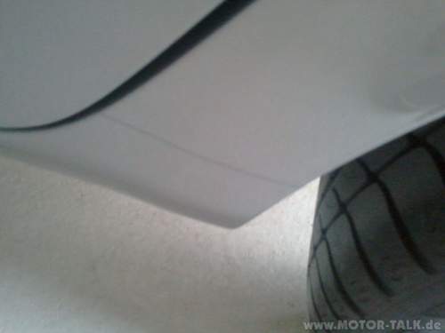

Allerdings hatte ich beim letzten Regen auch die Situation, dass die Scheinwerfer innen beschlugen. Das habe ich meinem FOH gesagt und mit Bildern (Fotos anbei) auch gezeigt - Ergebnis: kommenden Dienstag werden neue Scheinwerfer eingebaut.
