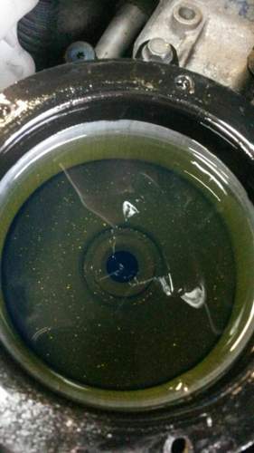

Dachte ich...Jetzt habe ich diese bei einem Freund mit eigener Werkstatt machen lassen und hierbei wurden Metallspäne im Kraftstofffilter entdeckt. Siehe Foto. :eek:
Er meinte, es seien schon "sehr viele Späne im Filter verteilt" gewesen und dass dieser Befund schon sehr besorgniserregend ist und nannte verschiedene Möglichkeiten bzgl. der Ursache.
Aktuell geht er davon aus, dass diese Teile aus der Hochdruckpumpe stammen.

Themenstarteram 11. April 2015 um 22:32
Als Erläuterung zu dem Bild: Gemeint sind die kleinen silbernen Pünktchen. Das größere Weiße ist eine Lichtreflektion!

War jedenfalls heute in der Sache bei VW und hab denen das Foto gezeigt. Der Werkstatt-Mitarbeiter meinte, ein paar Späne seien beim CR durchaus normal. Zitat:" Zumal bei meinem Auto zum ersten (!) Mal der Kraftstofffilter getauscht wird, "könnte sich das über 5 1/2 angesammelt haben, ohne dass es bedenklich sein muss".
Es müsste ferner an einem Ventil an der Pumpe nachgeschaut werden, ob dort auch Partikel ersichtlich sind. Nur dann wäre der Schaden bedenklich.
