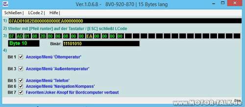

Hab mal nen Scan gemacht von Steuergeräten wo ich die Codierung vermute. Ich gucke mir die Anpassungskanäle an bzw. kann die dir schicken wenn du magst.

Hab noch folgende Anpassungen beim Steuergerät 5F Informationselek. gefunden
(77)-Fahrzeug Funktionsliste BAP-MFL_Jocker_0x34,aktiviert
(78)-Fahrzeug Funktionsliste BAP-MFL_Jocker_msg_bus_0x34,Datenbus Infotainment
(1)-Fahrzeug Funktionsliste CAN-MFL,verfügbar
(2)-Fahrzeug Funktionsliste CAN-MFL_msg_bus,Datenbus Infotainment
(146)-Fahrzeug Menü Bedienung-menu_display_MFL_jocker,aktiviert
(147)-Fahrzeug Menü Bedienung-menu_display_MFL_jocker_clamp_15_off,nicht aktiviert
(148)-Fahrzeug Menü Bedienung-menu_display_MFL_jocker_over_threshold_high,aktiviert
(149)-Fahrzeug Menü Bedienung-menu_display_MFL_jocker_standstill,nicht aktiviert
(150)-Fahrzeug Menü Bedienung-menu_display_MFL_jocker_after_disclaimer,nicht aktiviert
Mehr habe ich nicht gefunden daher kann es vielleicht mit der Codierung passen vom Steuergerät 5F
