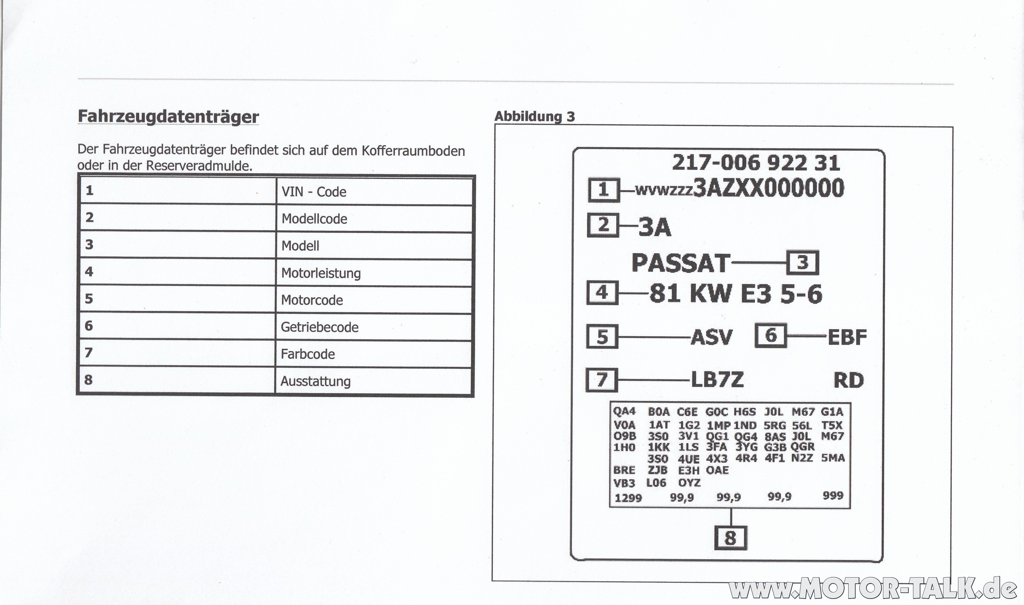

Motorkennbuchstabe wäre mal sinvoll um Hilfe zu bekommen.

Ok, danke für den Link.. Aber auf welchem Schild steht denn der MKB wie ist der Verschlüsselt oder steht auch MKB da daruf ?
am 7. Juni 2015 um 13:57
Steht auf jedem genannten Schild.

@Michi-44 schrieb am 7. Juni 2015 um 15:06:01 Uhr:
Der Motorkennbuchstabe findet sich auf dem Fahrzeugdatenträger. Dieser ist zu finden auf dem Kofferraumboden neben der Reserveradmulde, außerdem noch einmal auf der inneren Umschlagseite des Serviceheftes. Weiterhin könnte der MKB auch noch auf der Zahnriemenabdeckung zu finden sein.
Edit: auf dem Bild: MKB ---> AAA

also in Sachen MKB hier die Info: ABS und CGX ich hoffe ich habe es richtig abgelesen

Zur Info:
Motorkennbuchstabe: ABS
Getriebekennbuchstabe: CGX
dann weißt du das nächste Mal bescheid...
