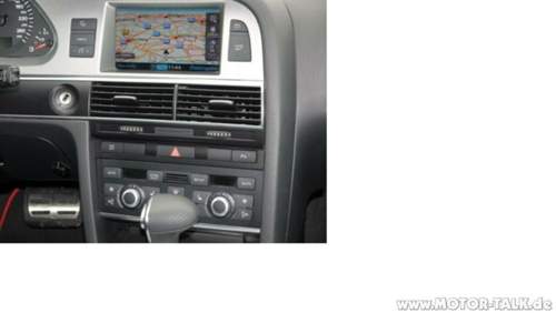

MMI 3G oder MMI 2G ???
ab wann wurde denn das MMI 3G verbaut ??
Und was genau ist eigentlich der Unterschied zwischen dem 2G und dem 3G ??
Frage nur,weil die Audi DVD 2010 für das 3G Teilenr.4G0 919 884 F folgende Autos beinhaltet und ich dachte das das 3G erst ab 2008 verbaut wurde !?

Ich selbst habe diese DVD mit folgender Teilenr. am laufen und die ist doch für das 2G...oder ??
Frage deshalb,weil diese genau die gleichen Modelle beinhaltet wie die neue 2010er 3G Version
Audi MMI DVD 2009 Teilenummer:
4E0 060 884 BQ
Welche neue 2010er Version ist denn nun für meinen Dicken ??
2G Teilenummer: 4E0060884CC
oder
3G Teilenummer: 4G0 919 884 F
