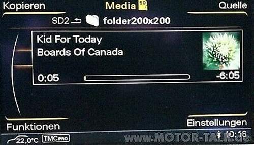

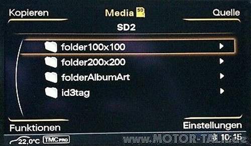

Anbei die versprochene Auswertung der Albumcover Problematik:
Meine Vorgehensweise: Ich habe 3 Verzeichnisse auf einer SD Karte angelegt. Struktur und Inhalt wie folgt:
Ordner: folder100x100
    0002_Global Underground 30_Paris (Disc 1) - mixed by Nick Warren.mp3
    ID3-Titel: Paris (Disc 1) - mixed by Nick Warren
    ID3-Künstler: Global Underground 30
    ID3-Album-Titel: LEER
    ID3-Album-Bild: LEER
    100x100 Pixel Jpeg
Ergebnis: Albumcover wird bei der Wiedergabe von der SD Karte angezeigt. Sind viele Titel im Verzeichnis, kann es lange dauern, bis es angezeigt wird. Nach dem Import in die Jukebox wird kein Bild angezeigt. Vermutung: Fehlender Albumtitel in den ID3 Tags.
Ordner: folder200x200
    0001_Boards Of Canada_Kid For Today.mp3
    ID3-Titel: Kid For Today
    ID3-Künstler: Boards Of Canada
    200x200 Pixel Jpeg
Ordner: folderAlbumArt
    wurde von Windows Media Player erzeugt
    desktop.ini
Ergebnis: Albumcover wird bei der Wiedergabe von SD nicht angezeigt. Nach dem Import in die Jukebox ebenfalls kein Albumcover. Vermutlicher Grund: Fehlender ID3 Tag "Album Titel".
Ordner: id3tag
    0000_Intermix_Lost Tribe.mp3
    ID3-Titel: Lost Tribe
    ID3-Künstler: Intermix
    ID3-Album-Bild: 100x100 Jpeg
Ergebnis: Albumcover wird sowohl bei der Wiedergabe von SD als auch aus der Jukebox angezeigt.
Fazit: Wiedergabe direkt von SD: Hinzufügen einer Datei folder.jpg führt zur Anzeige des Albumcovers bei der Wiedergabe. Hier gibt es alerdings noch Ungereimtheiten: Sind viele Mp3 Dateien in einem Verzeichnis enthalten kann es u.U. länger dauern, bis das in folder.jpg enthaltene Album-Cover angezeigt wird. Die sicherste Methode für eine zuverlässige Anzeige des Albumcovers bei der SD Wiedergabe ist die Speicherung des Cover-Bildes im entsprechenden ID3 Tag jeder Mp3 Datei. Das kann z.B. in iTunes über die Auswahl der entsprechenden Titel + Rechtsklick > Informationen bewerkstelligt werden.
Beim Import von Titeln aus der SD in die Jukebox ist es hilfreich, die notwendigen ID3 Tags (z.B.Album, Genre etc.) entsprechend gefüllt zu haben.
Gruß, Klaus.

nach abendfüllenden Test....kann ich nun mitteilen wie es bei mir funktionierte.
Mit Mediaplayer nur bedingt, da nicht alles CD´s Titelgerecht eingelesen wurde (z.B. Kuschelrock Sonderedition - kamen immer falsche Songanzeige - selbst nach durchsuchen usw. auch Cover geladen - keine Anzeige im MMI!!!)
Was 100% funktionierte:
1) CD eingelesen mit "CDex" direkt auf SD-Karte
2) Cover von CD eingescannt, wichtig Bildgröße nicht größer als 800x800 pixel
3) Mit Mp3tag Cover eingebunden, speichern
Ansicht mit SD - Titel und kleines Coverbild rechts daneben
ANsicht Festplatte - Albumcoveransicht zum durchblättern.
Viel Spaß beim probieren.
