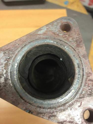

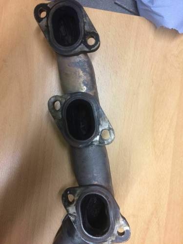

Bei mir hat es auch lange gedauert bis ich die defekten krümmer gefunden habe man konnte es nur sehen als ich den turbolader ausgebaut habe vorher war augenscheinlich alles in Ordnung wie z.B leichtgängigkeit des vtg und Spiel der Welle im turbolader
So sieht es aus das Chaos
Hammer! Bei welchem Kilometerstand ist das denn passiert?
180000 km
Mir sind aber Fälle bekannt wo es bei 80000 km passiert ist
immer noch das gleiche Problem der Krümmer.
Von welchem Bj. ist der ? da sind schon die neuen Dichtungen dran mit den Laschen, damit sie nicht mehr runterfallen.
glyoxal
Der Wagen ist von 10.06
Die Dichtungen am krümmer waren aus Metall und identisch mit den neuen .
Aber ich habe mir sagen lassen das die krümmer ab einen bestimmten Baujahr geändert wurden .
Ich habe mir gebrauchte krümmer aus bj 2013 gekauft die hatten eine andere Teilenummer.
