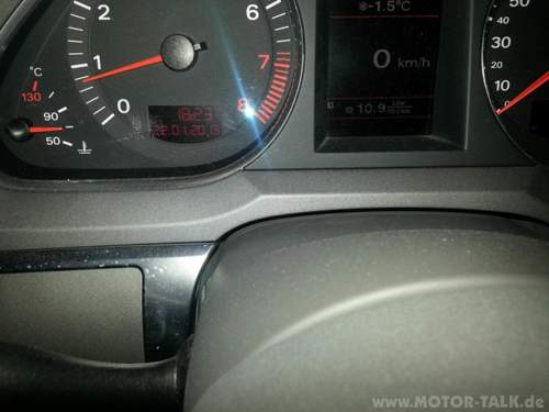

Hallo ich weiß dass, das hier ein alter Fred ist aber ich wollte keinen neuen eröffnen deswegen schreibe ich hier. Also meine Motortemparatur ist auch komischerweise nicht mehr auf 90 Grad zu bringen. Ich bin letzte Woche ca. 60km Autobahn gefahren und das nicht unter 200 km/h und die Motortemparatur ging nicht über 70 Grad hinaus. Gestern stand ich bei +5 Grad im Drive beim Mc und musste da bestimmt 10 min warten. Als ich in den Drive reingefahren bin hatte ich wieder ca. 70 Grad Motortemparatur und als ich nach 10 min Motor laufen lassen dann endlich meine Bestellung hatte war die Temparatur endlich wieder mal auf 90 Grad aber das auch nur durch das stehen vermute ich mal denn als ich dann auf dem Heimweg war ist sie wieder ganz schnell auf 70 - 75 Grad gesunken. Ist es dann das Thermostat oder der Temparaturgeber? Und wie finde ich raus obs das Thermostat ist. Hat jemand zufällig eine Teilenummer vom Thermostat? Bin über jede Hilfe dankbar.
Das angehängte Bild ist schon ca. eine Woche alt also nicht wundern wegen der angezeigten Außentemparatur. Gestern hat es aber genau so ausgesehen als ich vom Mc aufm Heimweg war.
Was stört dich ? Das er keine 90 Grad zeigt? Les mal oben. Es ist kalt. 60 Km ist gar nix wenn du gleichzeitig Heizen mußt.
Ja aber vorher war er ja auch bei 90 Grad und jetzt auf einmal nicht mehr. Finde das schon irgendwie komisch. Vor allem weil die Autos von Kumpels ja auch alle auf 90 Grad gehen (A4, Golf 6 etc.)
Also ich habe bei dem kalten Wetter der letzten Tage die gleichen Beobachtungen bei meinem A6 (2,7 TDI, 11/2008, HS) gemacht. Wetterbedingt Tempo 100 auf der Autobahn brachte die Temperatur auch nach 30km nur mit Mühe auf 70Grad. Es wird wirklich am Wirkungsgrad und der damit verbundenen geringen Wärmeentwicklung des Motors liegen.
Ich konnte sogar folgendes "Spielchen" beobachten: Innentemperatur auf 16 Grad reduziert liess den Zeiger der Wasser-Temperaturanzeige wenige Augenblicke später um ca. 2 Zeigerbreiten steigen. Erhöhen der Innentemperatur auf 21 Grad und der Zeiger fiel kurze Zeit später wieder zwei Zeigerbreiten runter. Das ganz im Stopp-and-Go-Verkehr bei Aussentemperatur um die -7 Grad.
Wäre doch merksam, wenn bei allen Fahrzeugen jetzt plötzlich der Thermostat defekt wäre ;-)
Gruß Zacki2
Thermostat defekt, schließt nicht mehr. (immer offen, großer Kühlmittel Kreislauf)

Motor wird erst sehr spät warm, Heizung natürlich auch.
Thermostat kostet EUR 56,80 + MWST Einbau freie Werkstatt EUR 20,00
Gruß Wolfgang
In diesem Fall und in dieser Jahreszeit kommt der Motor nicht auf Betriebstemperatur!
