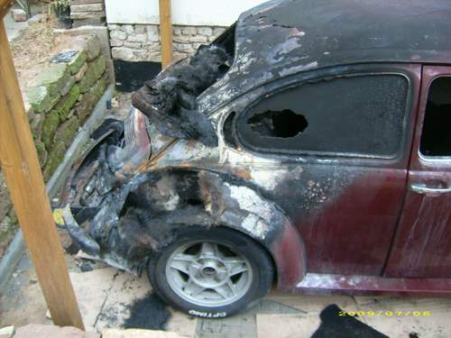

Hallo Leute
Aus gegebenem Anlass, habe ich diesen alten Beitrag ausgegraben.
Der Vergaser war dicht!
Neue Schläuche, kein Benzinleck!
Kompression i.O.
Aber ab + zu Fehlzündung!
Den Rest seht Ihr in den Bildern.
Uwe
Kaefer-brandschaden-292
Kaefer-brandschaden-304

Dein Thema hatte ich aufmerksam verfolgt.
Der Sofort-Einsatz eines 5kg Pulverlöschers hat diesen Brand max 1 Minute verzögert!!!!!
Die Feuerwehr hat nach ca 10-15 min gelöscht!
Vom Vergaser ist nur die DK übriggeblieben, die Ansaugstutzen sind eingefallen.
Ich vermute einen Vergaserinnenbrand, ähnlich wie bei einem Autogenschweißbrenner?????

Ich vermisse irgendwie den Ölbad-Luftfilter. Den hatte ich auf anderen "vorher" Bildern gesehen. Wo ist denn der? Hattet Ihr dort vielleicht ordentlich Öl aufgefüllt, "vorher"?
War eine mechanische od. elektrische Benzinpumpe verbaut? Eigentlich hatte ich nur eine mechanische gesehen.
Unvorstellbar!
Ich würde es für richtig halten, wenn wir versuchen die Brandursache zu finden, und auch warum sich das Feuer so nicht löschen lässt.
Rudi

Den Luftfilter hatte ich in die Brandruine gelegt, damit beim Abtransport er nicht auf die Straße fällt.
Da der Vergaser "zwischenrausgebrannt" ist purzelte er nur auf dem Motor rum.
Er war bis zur Markierung neu befüllt, da der Motor neu vor 10 Tagen reingekommen ist.
Benzinpumpe war die Orginale, ohne Leck.
Ja Unvorstellbar!
Um den Brandursache herauszufinden ist der Grund dieses Beitrages
Ist der Vergaser auch eine Aluminium/Magnesium Legierung?
Das brennt auch.
Es würde die große Hitze + die mangelnde Wikung des Feuerlöschers erklären.
