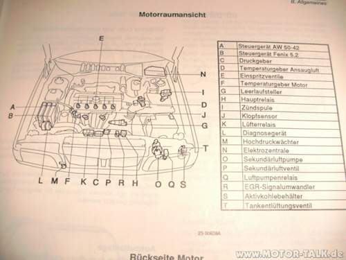

ich hatte genau die gleichen Symptome vor 3 Jahren. Alles gewechselt und MKL war immer nur an.
Zum Schluß haben wir die Sekundärluftpumpe ausgetauscht und Fehler gelöscht . Seitdem ist Ruhe.
Kostenpunkt war ca. 180 € (gebraucht) mit Austausch. Vielleicht hilft das ja weiter.
