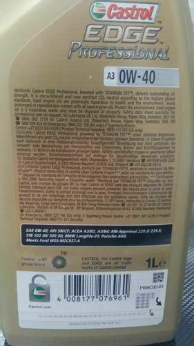

Castrol Edge Titanium FST 0W-40:
http://www.ebay.de/itm/361132594462?...
oder
Mobil 1 New Life 0W-40:
http://www.ebay.de/.../360564129582?...
Bei Castrol steht noch:
Durch den Zusatz von TITANIUM FST™ haben wir die Ölfilmstärke verdoppelt, um ein Reißen des Ölfilms zu verhindern und die Reibung zu reduzieren. Finden Sie das richtige Öl für Ihren Motor.

Das habe ich mir auch gedacht! Auf ein Ölsorte setzen -> auf Vorrat kaufen -> 15 Liter bunkern! 1l immer mitdabei... Es gibt halt immer welche die auf die einte oder andere Sorte schwören... der Unterschied zwischen den beiden von mir geposteten Ölsorten dürfte gering sein... wenn ich das als Laie so beurteilen darf....
Vielleicht hat jemand eine ausführlichere Liste seines Garagisten mit den Ölsorten die verwendet werden können.... und zwar mit Namen und allen Angaben...
die angehängte Liste habe ich nach Anfrage bei der Kundenberatung von BMW erhalten.
Angaben aber natürlich ohne Gewähr.
Vielleicht kann ich damit helfen...
