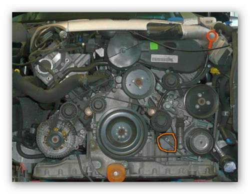

Habe das gleiche Problem! Kann mir vielleicht jemand sagen wo das Ölventil (059115243B) sitzt ?
http://www.partsbase.org/.../
Punkt 54
In der Ölwanne ? Oder außerhalb ?
Keiner eine Idee ?
So der Wagen läuft wieder wie er soll,defekt war bei mir ebenfalls das Ölventil.Eingebaut ist es neben dem unteren Öldruckschalter neben der Kurbelwellenriemenscheibe. Es sieht auch ziemlich vergammelt aus,wie man auf dem Foto erkennen kann.
Montiert im sogenannten ledderframe also innerhalb der Ölwanne bzw. hinter dem Prall/Schaumkörper.
