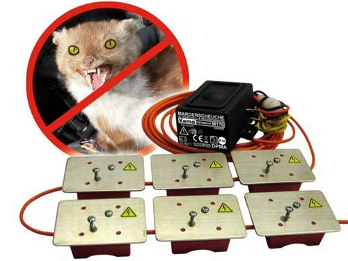

Hallo, ich hatte massive Probleme mit einem Marder. Habe mir von k+K 5700 bei Audi einen marderschreck nachgerüstet. Das System funktioniert mit akustik, led und Hochspannung-Pads. Seitdem hatte ich keine Probleme mehr. Zuvor wurde jede Nacht ein bissl mehr von der Dämmung abgeknabbert. Auch am benzinschlauch war das Vieh...
Kann ich nur bestätigen - habe ebenfalls einen Marserschreck mit Hochspannungs-Pdas und seitdem nie mehr Probleme! Investier das Geld in sowas und nicht Steriolpapier oder Draht, den Du jedes Mal unter das Auto schieben darfst... Die Pads sind immer da und funkionieren somit auch, wenn Du ml mit dem Auto woanders bist...

Das k+k System wurde von einem Audi-elekriker eingebaut und ist an die Elektronik des Fahrzeugs angeschlossen. Es wird erst scharf gestellt, wenn man den Motor abstellt. Öffnet man die Haube um etwas im Motorraum zu machen, dann schaltet sich das System ebenfalls ab. Kostenpunkt sind halt 350 Euro, dafür hat man aber langfristig ruhe!

Die effektive K&K Marderabwehr M5700N arbeitet mit insgesamt 3 verschiedenen Methoden in einem Kombinationsgerät, um unliebsame Marder von Ihrem Auto fern zu halten: Hochspannung, Ultraschall und Lichtimpulse.
Dabei ist die Marderscheuche wasserdicht nach IP 65 und lässt sich direkt unten im Motorraum an den Einstiegsöffnungen der Wildtiere platzieren. Zudem verfügt das Marderabwehrgerät über eine Automatikschaltung. Sobald der Motor abgestellt ist, wird das Marderabwehrgerät selbstständig in Betrieb genommen. Beim Einbau entfällt dadurch der zeitaufwendige Anschluss an die Klemme 15.
Somit überzeugt der K&K M5700N Marderschreck mit folgenden Vorteilen:
6 gleichphasig geschaltete, gekapselte Ultraschall-Lautsprecher mit Metall-Membran zur Verteilung von Elektroschocks mit 250 V Hochspannung bei Berührung (nicht tödlich)
Pulsierender, sehr intensiver Sinus-Ultraschall (22 kHz) ohne Gewöhnungseffekt zur Nachahmung eines sehr naturgetreuen Warnschreis von Raubtieren bei Gefahr (für Menschen nicht hörbar)
Wirkungsradius der Ultraschalltöne von 180° je Lautsprecher für eine umfangreiche Abdeckung im Motorraum
100% schmutz- und wasserdichtes Gehäuse (Steuergerät und Satelliten) nach IP 65 zur Montage der Marderabwehr direkt an den Einstiegsöffnungen im unteren Bereich des Fahrzeugs
Funktionsanzeige mittels 12 blinkender LEDs (pro Lautsprecher je 1x Ultraschall und 1x Hochspannung) für eine zusätzliche Abschreckung der nachtaktiven Tiere
Impulstechnologie für äußerst geringen Stromverbrauch (< 10 mA)
Automatikschaltung zum automatischen Einschalten der Marderscheuche bei parkendem Fahrzeug
Verkürzte Einbauzeit ohne die aufwendige Verbindung zur Fahrzeug-Klemme 15
Automatische Abschaltung des Marderschrecks bei einem Spannungsabfall der Autobatterie unter 11,5 V (Batteriewächter)
Mit wassergeschütztem Kompaktstecker zwischen Steuergerät und Kabelstrang
Integrierter Verpolungsschutz zum sicheren Einbau des Marderschrecks
Auch für Fahrzeuge mit CAN-Bus
