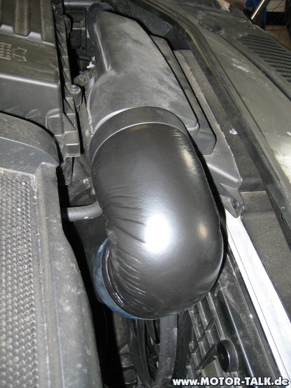

Hallo Freunde
Ich habe gerade meinen Passat Comfortline (dez.2005 - 144.000 km - alle service (auch 120.000 km) ok bei VW) 2.0 TDI 140 PS DSG (In Dänemark habe ich dafür noch 32.000 Euro!!!! bezahlen müssen) bekommen. Ich habe jetzt gemerkt, dass mein Auto zwischen den Schaltvorgängen ein klitze kleines und leises "Uhhh" "sagt". Schalten tut er wie jeder anderer mit DSG. Muss ich jetzt nervös sein oder har jemand eine Erklärung.
Gruss aus Dänemark.
Ist das uuuuhhh eher ein Muh? Hast du ne Kuh unter der Haube? :)
Ne, Spaß beseite, ist bei VW -zumindest in Deutschland- bekannt und wird unter "Muh-Brummen" mit einer Technischen Produktinformation im Servicesystem bearbeitet. Ursache ist Resonanz im Ansaugrohr vorm Luftfilter, wenn ich mich recht entsinne....

Eher eine Uhhh als ne´ Muhkuh :-). Aber wenn ich jetzt mal genau nachdenke hört es sich wirklich wie ein Saugen an. Deine Formulierung "mit einer Technischen Produktinformation im Servicesystem bearbeitet" verstehen ich leider nicht ganz, Kannst du mir helfen?
In der Volkswagenwerkstatt, sollte der Servicemeister im Computer eigentlich Informationen dazu finden.
Es wird beim 2.0L TDI meines Wissens nach, das Ansaugrohr vorm Luftfilter getauscht, gegen ein Isoliertes, bzw gedämmtes.

Super. Vielen Dank. Ich gucke mal ob ich das machen lasse, wenn ich in der 7. KW nach "Hause" (Deutschland) komme. Schönen Abend noch.

ist es das hier vlt. Masterb2k ?
http://www.motor-talk.de/.../ausge-muuuuuht-t2491780.html

Genau das ist es.
Öhm, ist das nicht ein 1,9er TDI? War das beim 2,0er nicht was anderes? Bin mir nicht mehr sicher und habe -Sony sei Dank- zur Zeit nicht mal die möglichkeit nachzusehen.

Sieht beim 2 Liter auch so aus......
Das Thema war mir SPEZIELL vom 2.0l bekannt - mich hatte es überrascht, dass der 1.9l bei mir das selbe "Leiden" hatte.
