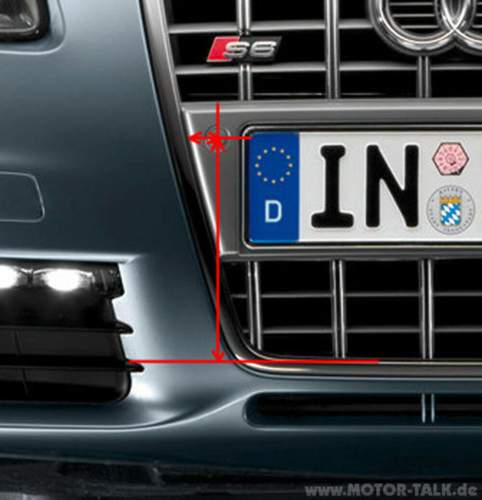

es gibt den Grill ohne integrierte Kennzeichenhalterung und mit integrierter Kennzeichenhalterung. Bei beiden gibt es keine von Audi vorgesehene Möglichkeit die Sensoren im Grill zu befestigen. ENtweder bohrt man zwei Löcher und klebt die Sensoren an die selbe Position wo sie auch beim FL sitzen oder man probiert das was ich gerade versuche.
Seit letztem Wochenende bin ich stolzer Besitzer einer S6 Stoßstange und ich will da den RS6 Grill eibauen, versuchsweiße erstmal den FL glanz schwarzen Grill. Dafür hab ich mir bei Audi die PDC Halterungen vom A4/A5 Grill bestellt, ca 10€ pro Halter in glanz-schwarz) denn bei diesen Grill´s sitzen die Sensoren über spezielle Halter auch im Grill selbst. Mal schaun wie die passen.
Die alte Kennzeichenhalterung passt jedenfalls nich ohne weiteres an den FL Grill.
