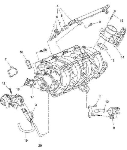

Seit neuem habe ich den corsa d, 1.2, 2007er und mir ist ein klackern klickern aufgefallen, das immer nach erhöhten Geschwindigkeiten (100kmh) auftaucht und erst später sich ergibt. Woran kann das liegen? Sind ähnliche Fälle bekannt?

Ist denn noch Öl im Motor? Und wenn ja, welches?
Ich habe hier schon viel von klackernden Tankentlüftungsventilen gelesen.

Also das Klackern kommt immer nur nach 20-30 Min Autobahnfahrt (80-100km/h) zustande.
Eigentlich immer dann. In der Stadt ist das Auto sehr ruhig, quasi alles gut. Nur während/nach einer AB-Fahrt kommt eben das Klackern, und ist nach 30-40 Minuten Neustart dann eigentlich ganz weg und kommt erst bei einer erneuten Autobahnfahrt wieder.

Meine Theorie wäre dass das Öl auf der Autobahn zu heiß bzw. zu dünn wird. Das war bei meinem alten Omega B immer so, allerdings nicht auf der Bahn sondern im Stand. Wenn man den im Stand laufen lies, dann wurde der so heiß und das Öl so dünn das ein Hydro mit klackern anfing. Ist man dann gefahren damit der Motor wieder abkühlt, wurde er wieder leise. Wenn der nächste Ölwechsel bald dran ist, dann versuch mal 5W40. Wenn nicht, dann kannste ja erstmal alles andere probieren.
Ich denke das ist das Tankentlüftungsventil, genau wie es bereits Tweety1887 erwähnt hatte......war bei meiner Frau ihrem 1.2er Corsa D auch.....die Symptome waren ähnlich wie sie von papagan90 beschrieben wurde.
Wechsel mal das Ventil aus, kostet ca. 42,00€ und ist in 10 Min. erledigt.

Gibt es eine Corsa-D bzw. Universalanleitung wie man das Neuteil einbauen kann + wo kann ich den Artikel online finden? Danke euch.

Zum Thema... Geräusche einzuordnen welche man nicht hört, ist schwer.. das könnte für uns hier alles sein.
Tankentlüftungsventil oder zu dünnes Öl und Hydrostößel sind aber beides kein schlechter Ansatz.
