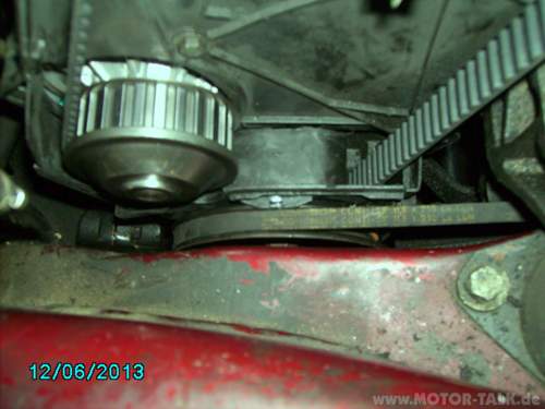

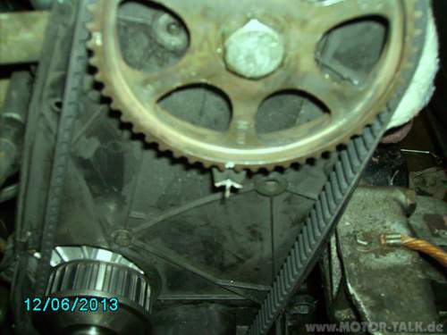

Hallo zusamen habe heute neuen zahnriemen mit wapu gewechselt, mache das nicht zum erten mal alle, makierungen passen auch wo ich den zahnriemen eingebaut hatte. War ich noch mal sicher gegangen, ob alles passt, mit hand zwei mal gehdreht und makierungen kontroliert, alles sauber gewehsen, und dan normal gestartet seit dem ruckelt er wie verrückt, erst mit erhöter drehzahl ist es weck bitte hilft mir.

es geht hir um den AAU 1,0 Kat, "(VW polo 86c Baujahr 12.09.1991)" wo ich den alten zahnriemen abmachen wolte per ratsche, sin die zähne übergesprungen, da der alte zahnriemen falsch war vom vorbesitzer, und nach demontage die zähne übergesprungen sind über den kurbelwellen zanhrat.Und seit dem kommt von oben ein klakkern,und der motor leuft unrunt.Hatte letzte woche die pleulelager gewechselt,da war alles noch ok motor war wieder leisse. Ich denke es könnten die ventile sein die ich ausversehen eingedrückt hatte anscheint da die zähne ja übergesprungen sind bin mir aber nicht sicher.

es war so der zahnriemen der vorher drauf war war rundförmig aber die zähne an der nocke und an krubellwellenratt sind für zanhriemen mit keil vorm der unterschiet ist nicht groß nur die zahnabweichung edwas

der alte zahnriemen die zähne sind rundförmig, aber die zahnaufnahme von nockenwellenratt und kurbelwellen ratt sind für keilförmige zähne, weil diese tiefer sind aber nur fackt ist der zahnriemen hült alle lücken aus wie es sein soll, was der vorherrige also alte nicht gemacht hatte, hatte es auch vorher nicht gesehen wo ich den gekauft hatte, er lief ja jetzt hatt er den richtigen zahnriemen drauf auch mit 128 zähnen nur die sind keilvormig ,so wie es sein soll passt auch wunder bar nur der motor leuft nicht mehr rund, und draum geht es mir jetzt weiss nicht voran das liegt, habe keine lust ständig mich wiederholen zu müssen, hatte jetzt auch geschaut wo ich den motorkennbuchstaben finde aber nix gefunden am auto keine ahnung.

Weist du was du jetzt mal machst ? Zahnriemenabdeckung oben ab und n ausagekräftiges Foto aber bitte in HD ! Dann her damit !

Also ich habe gerade eben (vor wirklich zwei Stunden) den Simmerring an der Nockenwelle gewechselt. Dazu muss auch die Wasserpumpe gelöst und das Nockenwellenrad mitsamt Zahnriemen ab.
Die ganze Geschichte ist ein Kinderspiel! Es gibt beim Zusammenbau nur zwei Sachen zu beachten:
1. Markierung an Riemenscheibe maximal 90Grad vor oder nach OT. Es darf beim drehen der Nockenwelle kein Zylinder auf OT stehen, daher: Riemenscheibe insgesamt nicht weiter 180 Grad verdrehen. Easy going!
2. Nockenwellenrad dran, Nockenwelle auf OT Markierung drehen (kleiner Punkt auf dem Rad muss mit schwarzem Plastikpfeil fluchten) und ERST DANACH die Riemenscheibe auf OT drehen (Markierung befindet sich mittig in der Aussparrung am Plastik.
Erst dann darf man den Zahnriemen auflegen. Spannen durch verdrehen der Wasserpumpe.
Ich habe für die ganze Nummer lächerliche 45 Minuten mit Probefahrt gebraucht und er lief wieder wie ein Kätzchen. Habe dabei vor Jahren aber auch mal einen Motor geschrottet, da ich die o.g. goldenen Regeln misachtet habe.
Für Dumme: Man kann auch nach dem Zusammenbau den Motor vorsichtig (NUR AN DER RIEMENSCHEIBE BITTE) drehen umd 360 Grad. Wenn ein Ventil "im Weg" ist, merkt man das. Aber wie gesagt, wenn beide Markierungen stimmen, stimmen auch die Steuerzeiten.
