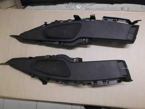

Habe hier nun einen komplett schwarzen Dachhimmel inkl. aller Anbauteile liegen, dazu das Alpine Hifi System, + die hinteren Hifi Lautsprecher inkl. Hochtöner und noch einige m² Dämmstoff, (Noppenschaum + Alubutyl)
zusätzlich kommt im Kofferraum auf der rechten Seite noch eine zusätzliche Orig. LED Beleuchtung...
Werde demnächst also einiges zu tun haben :-)

Morgen werden dann die restlichen Teile vom Dachhimmel montiert (B+C Säule). Anschließend werde ich im laufe der Woche dann das Alpine System verbauen (die Türlautsprecher allerdings noch nicht) und die hinteren Kofferraumabdeckung montieren, wenn diese gedämmt und eine zweite LED verbaut ist.
Die Türen kommen dann nochmal extra dran, wenn alles andere fertig ist. Dafür muss ich noch etwas Dämmaterial besorgen...
Gestern wurden dann die restlichen Verkleidungen, sowie ein Teil des Alpine Hifi System verbaut, was dank des Plug&Play Kabelbaums sehr easy war....
Jetzt fehlen nur noch die hinteren Kofferraumverkleidungen, diese werden noch gedämmt und die zweite LED verbaut.
Wie immer wurden die Verkleidungen an den kritischen stellen mit Filzstreifen beklebt. Die hinteren C-Säulen Verkleidungen zusätzlich etwas gedämmt.
