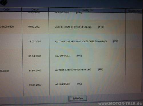

Habe in einem anderen Forum gelesen, dass man den Geschwindigkeitslimitassistenten, duch "Freischalten" nachrüsten kann, wenn man bereits adpatives Fernlich und Toter-Winkel-Assisstent hat, weil dann die benötigte Kamera schon an Bord ist.
Hat von Euch schon einer Erfahrung damit?
Es ist im WIS etwas verwirrend beschrieben.
Also nochmal die wichtigen Punkte für die Nachrüstung.
Vorraussetzung ist APS 50 oder Comand!
1. Variante
Spurassisten vorhanden, dann ist es eine reine Softwarefreischaltung, da schon die richtige Kamera vorhanden.
Im KI, sowie im CGW muss der Geschwindigkeist Assistent muss nur aktiviert werden.
2. Variante
Fernlichassistent vorhanden, dann die Kamera ersetzt werden. Das Kabel ist schon vorhanden.
Kalibrierung der Kamera.
3. Variante
Kein Fernlichassistent vorhanden, dann muss die Kamera eingebaut werden. Das Kabel vom SAM vorn zur Kamera muss verlegt werden.
Wie gesagt es geht und das sind die drei Stufen, preislich auch ansteigend.
Im EPC ist sogar ein Nachrüstset für den Geschwindigkeitsassistent unter Zubehör oder Sondereinbauten verfügbar.

Ich kenne es so:
Es gibt von der MPC-Kamera drei Ausbaustufen.
Low = kann nur IHC (= Fernlichtassistent) und kein SLA (= Speed Limit Assist)
Mid = hast du, wenn du LDW (= Spurverlasswarnung -> Rütteln am Lenkrad) hast. Dort kann IHC und SLA ohne HW-Tausch codiert werden.
High= kann LDP (= Spurverlassassistent -> Bremseingriff), SLA und IHC. LDP erst ab MY2011 (ab 01.06.2010)
Totwinkelassistent hat meines Wissens nichts mit der MPC zu tun.
