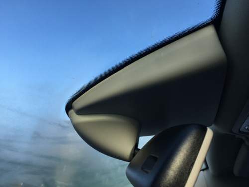

mein Tiguan wurde letztes Jahr November produziert und besitzt die Verkehrszeichenerkennung bzw. den ParkLenkAssistent. Leider war es damals bei der Bestellung etwas chaotisch und im Endeffekt konnte ich den SpurHalteAssistent nicht mehr nachbestellen.
Muss der SpurHalteAssistent in der Konfiguration nur freigeschaltet werden oder benötige ich noch ein Steuergerät bzw. muss noch etwas kalibriert werden? Ich bin mir nicht sicher ob das Steuergerät für die Verkehrzeichenerkennung identisch mit dem für den SpurHalteAssistent ist. Und beim Händler will man mir nicht so recht Auskunft geben...

Wenn Du die VZE hast, besitzt Du also oben an der Scheibe die Vorfeldkamera. Wenn die vorhanden ist, kann das nachcodiert werden. Es sind nur die Kamera und das Lenkgetriebe in den Regelkreis involviert. Ich habe ein 12/14er mit serienmäßig Dynamic Light Assist. Habe ohne weiteres die VZE und den LaneAssist freigeschaltet.
Danke,
das hört sich schon mal super an. Ich nehme aber an, der Händler wird sowas nicht machen oder? Kannst Du mir schnell die entsprechende Codierung geben? Wäre super, habe zwar selbst kein VCDS aber mit passender Codierung weis ich wenn ich fragen muss. ;-)

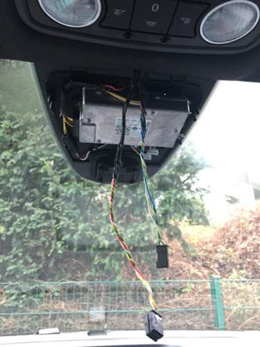

@lowera6
natürlich werden die Menüpunkte für das FIS im STG.A5 "Front-/Vorfeldkamera" aktiviert.
Ich habe das STG.44 "Lenkhilfe" soeben auf die V.1401 geflasht, um die Vibration zu testen.
Aber, ich konnte bisher noch keine Änderung, gegenüber der V.1202 feststellen.
Der APK "Unterdrückung Lenkradvibration" steht bei mir auch auf aktiviert.
(siehe, Bild 1)
Damit du die drei Menüpunkte angezeigt bekommst, ändere die APK's im STG.A5 "Front-/Vorfeldkamera" auf dem Auswahlpunkt Kombi.
(siehe, Bild 2 bis 5)
Ansonsten habe ich folgende Anpassungskanäle im STG.A5 "Front-/Vorfeldkamera".
(siehe, Bild 6 bis 10)
Bilder sagen mehr als 1000 Worte ...
