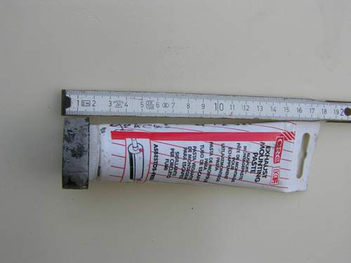

Hierzu ist eine Bilderserie beigefügt.
Bild 5-8 zeigen den Ausbau der alten Doppelverbindungsmuffe
Da der Minikat innen die Waben besitzt, kann man die beiden Rohrenden nicht tief genug hineinschieben. Damit die Auspuffanlage nicht hinten, an irgendwelchen Teilen, anstößt, muß man ein Rohrstück von ca. 1,5 cm abschneiden (abflexen).
Siehe Bild 12.
Bild 10 u. 11 zeigen den fertigen Einbau.
