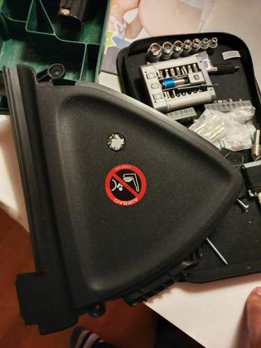

habe hier heute vergeblich nach den genauen E-Teil Nummern für den Schlüsselschalter gesucht,
bzw. gab es hier in den letzten Monaten einen Thread wo ein User die Nummern bekanntgab.
für meinen 451 habe ich die Nr. gefunden ... Schlüsselschalter: A 451 870 04 81 (41,19€)
(siehe JPG).
1. Gibt es noch andere Teile wie Kabel, Abdeckungen, etc. für diese Nachrüstung?
2. Muß die Nachrüstung per Star Diagnose freigeschaltet werden?
3. Oder noch schlimmer per TAN aus Berlin gegen Unkosten?
4. Hat jemand die kompletten Teilenummern parat?
Gruß + noch schöne heiße Pfingsten
aus einem anderen Forum hier die Informationen v. User maxpower879 v. 11.06.2014:
A4518200066 Ist die OFF Anzeige
A4518700481 ist der OFF Schalter
Das ganze ist gültig bis Fahrgestellnummer: K592599
Des weiteren noch diese Information v. user frosty v. 11.06.2014:
Also eine TAN braucht man nicht! Der Schalter und die Off Anzeige müssen verbaut werden, dann geht man in ein SC, lässt sich den Ausstattungscode für die Airbagabschaltung im VDoc nachtragen und macht eine SCN Codierung im SRS Steuergerät. Somit entfallen Kosten für eine TAN. lediglich die SCN Codierung wird wohl etwas kosten, was nciht viel sein wird.
Die 2 Teile kosten 15,6€ (off Anzeige) + 41,19€ (Schlüsselschalter) gesamt 56,79€
Kosten Einbau + Freischaltung (noch keine) keine Ahnung.

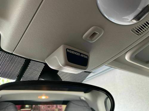

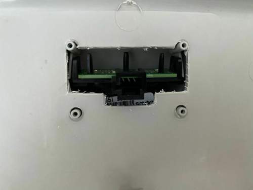

Einbau Off Anzeige:
Im Dachhimmel die Inenleuchte ausbauen ..... am Kabelstrang der Innenleuchte einen 2 poligen Stecker suchen und "rausfummeln". Die dunkle Blende durch die ovale Öffnung ausbauen und durch die Neue ersetzen.

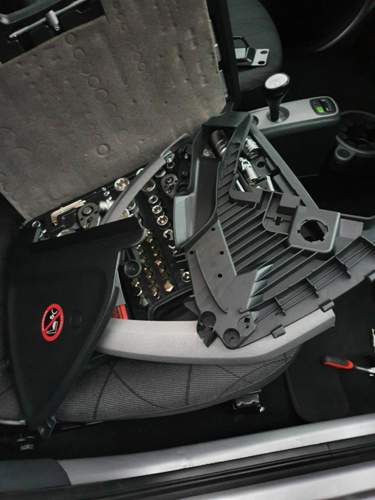

Einbau Schlüsselschalter:

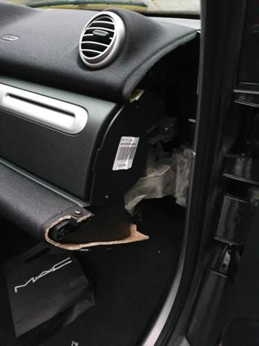

Zuerst einen mehrpoligen (größeren) Stecker im Beifahrerfußraum suchen ..... Position direkt über dem Styroporkeil (unter / hinter dem abschließbaren Handschuhfach. VORSICHT: gesichert mit klebrigen Klebeband :D.

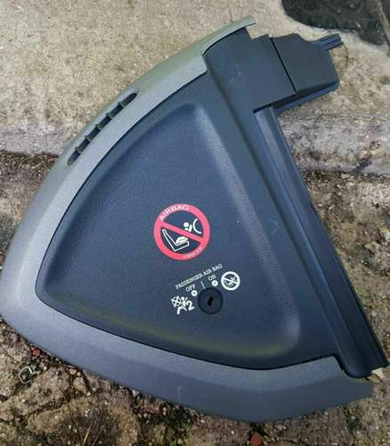

Zum Einbau des Schlüsselschalters folgendes entfernen:
1. die Abschlußblende (Farbe silber) in Richtung Heck abziehen

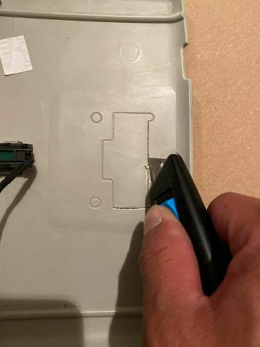

2. die Abdeckung mit dem Warnaufkleber für Airbaig demontieren und gleich das passende Loch mit einem Cuttermesser vorsichtig auschneiden. Habe zum Schluß eine passendes Rundfeile benützt zum entgraten.
3. ein weiteres Kunststoffteil (Halterung) für den schlüsselschalter abschrauben..... den Schalter einclipsen.
4. Den Airbagstecker in den Schlüsselschalter NICHT SELBER, sondern durch die WERKSTATT.
(Arbeiten am Airbag NUR durch geschultes Personal ;) )
Habe bei verschieden SC' angerufen und verschiedene Antworten bekommen: von Ablehnung der Freischaltung bis hin zu ... montieren von mitgebrachten original Teilen kein Problem für uns.
Am besten vorher telefonisch nachfragen und evtl. eine weitere Werkstatt anrufen.
Weiteres folgt nächste Woche, Einbau und Freischaltung durch Werkstatt.

Es gibt tolle Neuigkeiten von der Schrauberfront .......
Das Sc hat ohne größere Nachfragen zum Thema wie die Teile sind schon eingebaut oder so ähnlich die Freischaltung / Neuordnung der Ausstattungslinie dass Kfz getätigt.
Per Stardiagnose wurden aus Berlin die erforderliche Software des Airbag Steuergerätes geändert und funktionierte auf Anhieb und Störung.
Das Beste war der Preis für dieses Dienstleistung und wurde gleich nach Ankunft in der Werkstatt erledigt.
Preis war genau 26,85€ inklusive MWSt . Gesamt also um 56,79€ plus 26,85 = 83,63€!!!
Selber schrauben hat sich wieder MAL GELOHNT.
GRUß ANDREAS
Hallo.
Ich wage mich mal auch an die Nachrüstung bei meiner Frau ihrem kleinen Grünen :)
Hab heute die Teile besorgt, wie oben beschrieben. Preislich lagen beide Sachen bei 54,69€.
Programmierung und anstecken an den Schalter wird bei Mercedes gemacht.
Mercedes würde für einen Kompletteinbau ca. 220€ verlangen wollen. Glaube nicht :o
So alle Teile eingebaut. Mittwoch zu Mercedes.
vielen Dank für die nützlichen Infos! Ich habe mich am WE dran gemacht den Airbag OFF Schalter sowie die Leuchte nachzurüsten.
Leider finde ich im Dachhimmel nur einen 3 poligen gelben Stecker der nicht in die Anzeige mit der Artikel# A4518200066 passt.
Mein Smart Brabus Cabrio ist von 01/2013
Hab keine neuere Artikelnummer gefunden, habt ihr eine Idee?
Danke und Gruß,
Matze
@Stuggi-Mace: Deinen "Schalter" nach der Nr.: A4518200066 (OFF Anzeige) einfach unter Verwendung dieser Nr. bestellt?
Dein Bj. hat/Mopf Modell und dürfte einen ganz anderer Schalter plus Anzeige haben. Ins nächste SC fahren und anhand der FIN die richtigen Teile bestellen.
japp so siehts aus...
Lt. SC gibt es nur diese Anzeige mit der Artikelnummer A4518200066 und müsste in meinem passen. Tut sie aber nicht...
