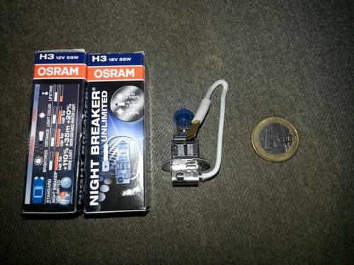

So erst einmal , hatte ich jetzt nach 2 Jahren Planung und faulheit doch die Nebelscheinwerfer Nachgerüstet in meinen Passat 35i B3
Das Licht war nicht so Dolle , bis garnicht vorhanden.
Habe jetzt OSRAM H3 Night Breaker Unlimited bestellt für die NSW.
nach einen Tip von Hans habe ich aber schon mal die NSW ausgebaut und auseinander geschraubt und sah kein schönen Reflektor mehr sondern nur Schwarz
Darauf hin habe ich jetzt noch das hier bestellt Nagel Neue
dieser Thread soll sich um diese NSW Richten , ich möchte meine erfahrungen mit euch teilen und ja mal schauen
Die einzigen bedenken die ich habe sind "Merkmal: ohne E-Prüfzeichen" und das hinten das Kabel fehlt und die abdeckkappe anders aussieht
Wenn Sie da sind schreibe ich wieder hier rein und werde mehr berichten
