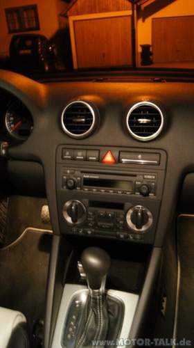

Vor kurzem bin ich in Audi-Welt eingestiegen und seit letzten Samstag fahre ich mit diesem Fahrzeug A3 8P Bj ab 2005 (Coupé TDI 2.0 mit 140 PS). Siehe Bilder:
http://data.motor-talk.de/.../dsc02704-8579641219871014466.JPG
und
http://www.motor-talk.de/out?...
Und ich hab mal eine Frage, da mein Fahrzeug kein Navi (RNS-E MMI) besitzt und ist es möglich solche Navi in meine Kiste einzubauen? Hat jemand ähnliche Erfahrungen gemacht?
Ich fände es schöner, wenn der Navi in der Mitte liegt (weiter nach rechts von Lenkrad).
Gruß Adaminator

Ich habe es bei mir auch nachgerüstet, ist bissl Aufwand der sich aber lohnt, siehe Bild:)
Da bei mir vorher ein Kassettenradio drin war (Antennensystem: Schaltdiversity),
ist der Umbau auf das Navi etwas leichter und kosten günstiger.
alle Info findest du unter Michas Block
der mir beim Einbau auch sehr geholfen hat, nochmal vielen dank micha:-)
"...UpRockA..."
PS: zu spät:)

das passt auch in ältere Modelle das 193 ist halt neuer.
Ich habe einige gesehen, die die alten knöpfe gelassen haben,
ich habe die facelift knöpfe / Rahmen genommen, gefiel mir besser.
PS: ich hatte eine günsitge Gelegenheit erwischt:)
"...UpRockA.."
