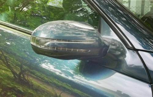

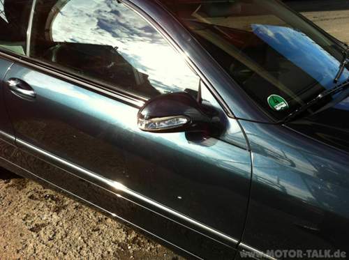

Auf Wunsch hier zwei Bilder meiner neuen Spiegel (ab Mercedes-Modelle 2010)...

habe das in Emsbüren an einem W208 gesehen - da mußte ich das auch bei mir machen, sah super aus. In "Natura" sieht das noch schöner aus als auf den Bildern - in EBAY gekauft, da kannst Du die Spiegel genau sehen... Einfach die alten Spiegelkappen geklippst und verschraubt abmontieren - Neue drauf - fertig...

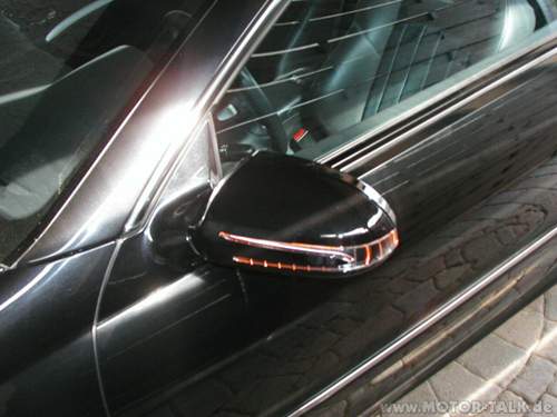

Auf die Schnelle ein Bild gemacht - wurde nicht so schön, aber da kannst Du die Spiegel mit Auto sehen. Habe die bei EBAY - ich glaube für 139 Euro plus Porto gekauft. Weiteres über PN - solltest Du noch was wissen wollen.
Gruß - Walter.

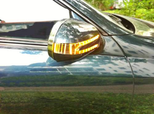

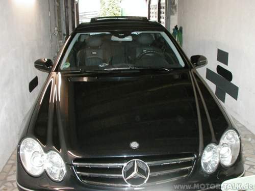

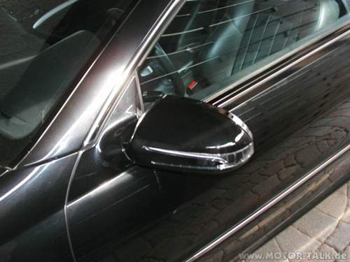

Hier das Ergebnis:
Die alten Spiegel
Neue Kappen Modell 2010
Neue Spiegel-Kappen blinkend
