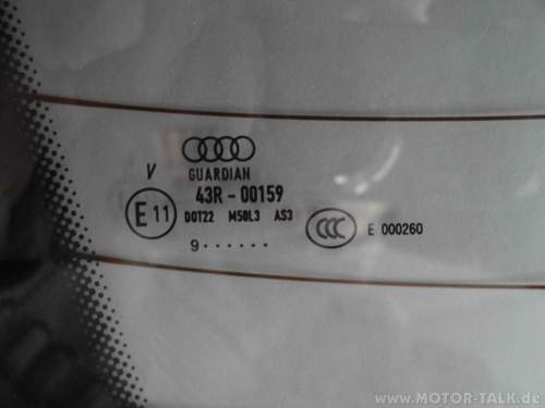

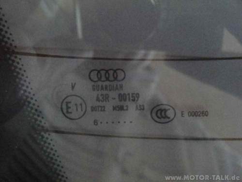

Themenstarteram 4. Januar 2011 um 15:57
Hallo Zusammen,
ich habe den Wagen gestern Nachmittag zum Austausch abgegeben
und einen kostenlosen Leihwagen bis heute Nachmittag bekommen.
Laut Werkstattmeister ist das wohl eine sehr begrenzte Werkstattaktion.
Auf meine Nachfrage was denn nun der Hintergrund sei, wurde mir
erklärt das es sich um eine qualitätsverbessende Maßnahme handelt.
Grund sei Hauptsächlich die Verklebung bzw. die Dichtung. Bei
manchen kann es durch unebene Wegstrecken dazu kommen,
dass die Scheibe Geräusche macht und sich ein wenig anhebt.
Das führt dann dazu, dass Feuchtigkeit durch die Dichtung in das
Fahrzeug eindringt. Es wird eine neue Dichtung und eine neue
Heckscheibe eingebaut. Die Aktionsnummer ist die alte 64B9.
Die Arbeiten wurden soweit ich das erkennen konnte gut ausgeführt.
Keine Kratzer, Spaltmaße stimmen und sauber ist auch alles.
Kofferraumdeckel und Rollo funktionieren auch einwandfrei.
Die Heckscheibenheizung muss ich bei nächster Gelegenheit prüfen.
Ich habe mal ein Bild des Glasstempels Alt/Neu angehangen.
Bis denne
Matthias
Heckscheibe-alt
Heckscheibe-neu
