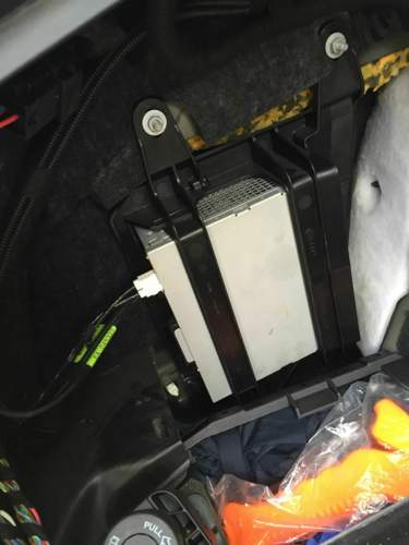

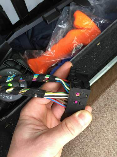

Die Signale (Highpegel) am Verstärker liegen an der Steckverbindung zum "Steuergerät für digitales Soundpaket" hinten links im Kofferraum hinter der Klappe an. Der oberste Würfel vom Turm ist der Verstärker von AFK:
Mehrfachsteckverbindung, 32-polig
Klemme
3 Tieftonlautsprecher vorn links +  ws/ge
4 Tieftonlautsprecher vorn rechts + ws/schw
15 Tieftonlautsprecher vorn links - br/ge
16 Tieftonlautsprecher vorn rechts - br/schw
zu erkennen auch an den etwas dickeren 2,5qmm Leitungen.

Den hab ich auch verbaut, in Ergänzung zum DSP Soundsystem. In Kurzform:
1. Gibt kein Cinch-Signal im 4F zum abgreifen (zumindest nicht so einfach)
2. Alternativ Hochpegeleingänge verwenden und Sub darüber anschließen
Ich bin begeistert! Die Bässe in den Türen kann man dadurch entlasten und der Sub grooved ordentlich.
Ist zwar für Mittel- und Hochtönbereiche nicht zu empfehlen, da die Signalausgänge vom Amp schon "verfälscht" sind, aber im Bassbereich ist das o.k. und preislich attraktiv.
Klemme

Über die SuFu findest Du hier mind. 2 Threads mit recht vielen Hinweisen und Bildern ;)
Anschlusshinweise:
http://www.motor-talk.de/.../...iessen-welches-kabel-t3110373.html?...
Und weil DU nochn Bild wolltest :)
http://www.motor-talk.de/.../high-low-adapter-t3194353.html?...
[Von Motor-Talk aus dem Thema 'Subwoofereinbau A6 4f' überführt.]
hallo bin gerade am überlegen mir auch soetwas einzubauen nur ich finde die tieftoner rechts
sprich die aderfarben ws/schw
br/schw
nicht am dsp bose verstärker
nur die für die linke seite tiefton
ws/ge
br/ge
ist das normal oder bin ich bissl zu blöd dass zu finden???

hab alle beiträge gelesen bzgl. subwoofer, high-low, photos angesehen, jedoch hab ich mich trotzdem nicht drangewagt meinen helix aac (high-low) hertz sub und helix hxa 500 mkII 5channel amp (nur für sub) einzubauen :-(
hab irgendwie nicht herausgefunden welche kabel ich auftrennen muss (und müssen diese dann weiterhin sowohl weiter zu den lautsprechern laufen und zusätzlich das signal für den high-low abgezwackt werden ?) und wo ich den strom an der batterie nehme bzw. das remote signal und stromsignal für den high-low.
kann mir hierzu jemand weiterhelfen ? wo kann ich die nummerierungen der pins (wie hier im forum angeführt) sehen damit ich weiss welches kabel ich auftrennen muss ?
mein helix hxa 500 mkII 5channel hat leider nur einen mono cinch Eingang für den sub, brauche ich hierfür einen eigenen high-low adapter/platine, welcher ein stereo signal in mono zusammenführt, oder genügt beim sub eines der stereo anzuschliessen ? da ich vor allem elektronische musik höre, könnte es gut sein, dass wenn ich nur entweder das linke/rechte signal anstecke einige tiefbassanteile fehlen ?
